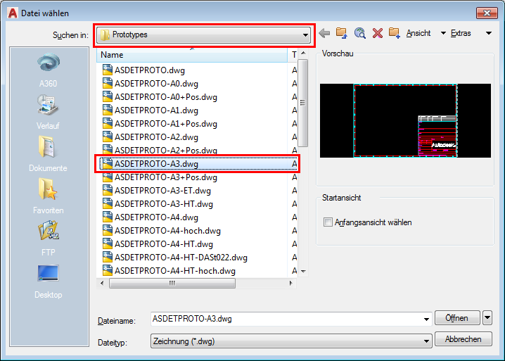

  1. Öffnen Sie den Ordner Prototypen auf dem Windows-Laufwerk ...\ProgramData\Autodesk\Advance Steel 2018\[KÜRZEL DER INSTALLATIONSSPRACHE]\Shared\Support\Prototypes
  2. Wählen Sie die gewünschte Prototyp-Datei, z. B. ASDETPROTO-ANSI-E.dwg.

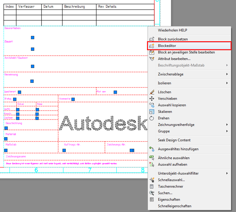

  3. Wählen Sie im Prototyp den Plankopf aus.
  4. Klicken Sie mit der rechten Maustaste und wählen Sie Blockeditor aus dem Menü.

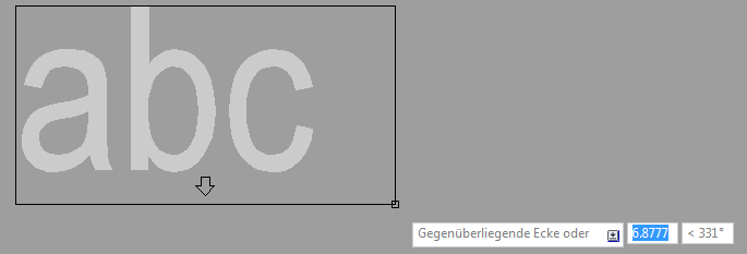

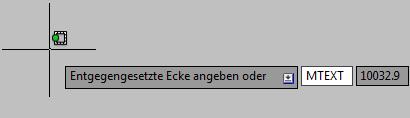

  5. Geben Sie in der Befehlszeile MTEXT ein.
  6. Erstellen Sie ein Textfeld.

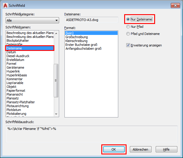

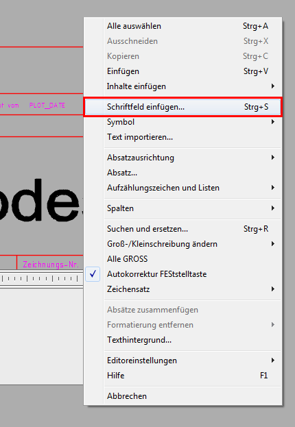

  7. Klicken Sie mit der rechten Maustaste in das Textfeld und wählen Sie Feld einfügen aus dem Menü.
  8. Das Dialogfeld Feld wird eingeblendet.
    1. Wählen Sie unter Feldnamen die Option Dateiname.
    2. Nehmen Sie die gewünschten Formateinstellungen vor.
    3. Wählen Sie Nur Dateiname auf der rechten Seite des Fensters.
    4. Klicken Sie auf OK

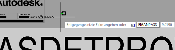

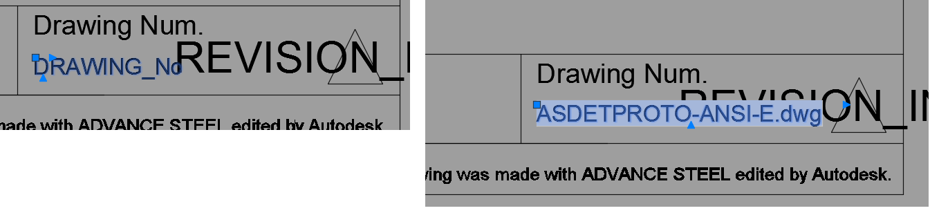

  9. Anmerkung: Um den Text wie den vorhandenen Text in der Plankopf-Kopfzeile (DRAWING_No) zu formatieren, geben Sie EIGANPASS in die Befehlszeile ein und wählen Sie das Quellobjekt (den vorhandenen Text - DRAWING_No) und dann das Zielobjekt (den zu formatierenden Text - ASDETPROTO-ANSI-E) aus, um deren Eigenschaften anzupassen, und drücken Sie die Eingabetaste.
  10. Löschen Sie den vorhandenen Text aus der Kopfzeile und platzieren Sie den neuen Text.

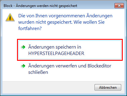

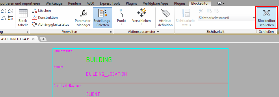

  11. Klicken Sie auf Blockeditor schließen und wählen Sie Änderungen speichern in HYPERSTEELPAGEHEADER.

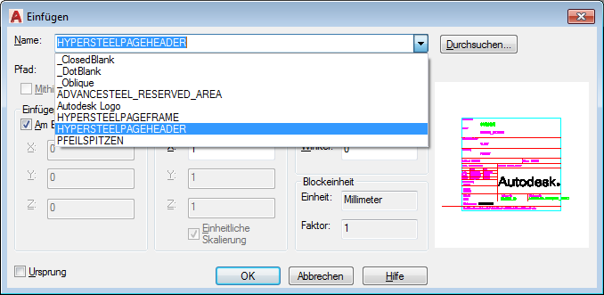

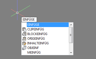

  12. Wählen und löschen Sie die Kopfzeile und geben Sie dann die Kopfzeile HYPERSTEELPAGEHEADER ein, indem Sie Einfügen in die Befehlszeile eingeben.
  13. Wählen Sie im Dialogfeld Einfügen die Option HYPERSTEELPAGEHEADER in der Dropdown-Liste Name aus und klicken Sie auf OK.

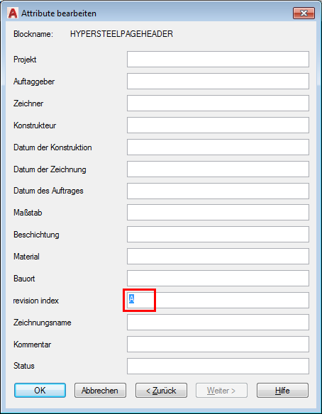

  14. Löschen Sie den Revisionsindex-Wert (A) aus dem entsprechenden Feld im Dialogfeld Attribute bearbeiten. Klicken Sie auf OK.
