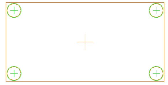

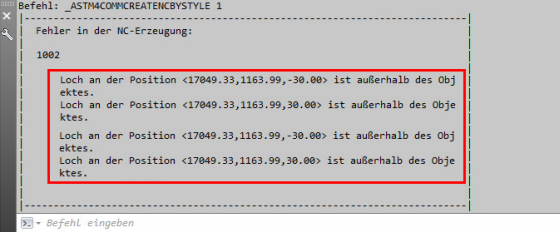

Bei der Erstellung einer NC-Datei wird möglicherweise eine Fehlermeldung in der Befehlszeile angezeigt und die NC-Datei wird mit der Erweiterung "err." gespeichert. In diesem Fall ist die NC-Datei funktionsfähig, aber in den Lochkoordinaten wird die Meldung angezeigt, dass sie sich zu nahe am Rand befinden.

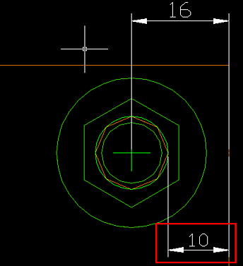

Dieser Fehler wird durch die Vorgabe Sicherheitsabstand in NC für Löcher verursacht. Die Fehlermeldung warnt, dass der Abstand zwischen dem Rand des Schraubenlochs und dem Blechrand kleiner als die Vorgabeentfernung ist.

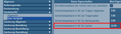

Einstellungen
(Management Tools) Dieser Wert ist der Mindestabstand zwischen dem Blechrand und dem Lochrand mit einem Vorgabewert von 2 mm (oder 1/16 Zoll). Wenn der Abstand größer oder gleich dem Vorgabeabstand ist, wird die NC-Datei ohne eine Warnung erstellt. Wenn der Abstand kleiner als dieser Vorgabewert ist, wird die Fehlermeldung bei der Erstellung der NC-Datei angezeigt.
