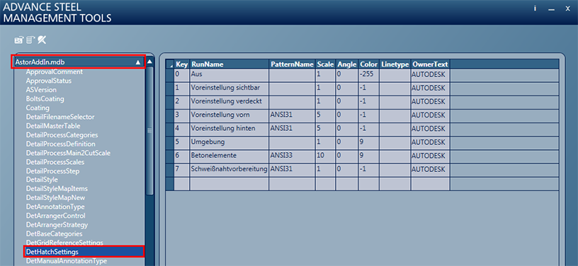

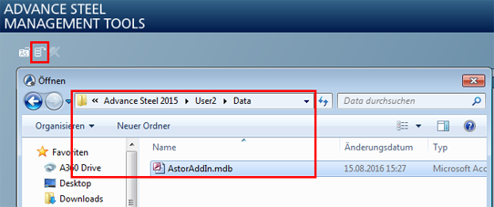

  3. Je nach Kategorie des Zeichnungsstils (Advance oder Anwender) öffnen Sie die folgende Datenbank durch Klicken auf (Datenbank öffnen):
    • AstorDetails-Datenbank: ...\ProgramData\Autodesk\Advance Steel 2018\[INSTALLATION LANGUAGE EXTENSION]\Steel\Data\ (für Zeichnungsstile aus der Advance-Kategorie)
    • AstorAddIn-Datenbank: ...\ProgramData\Autodesk\Advance Steel 2018\[INSTALLATION LANGUAGE EXTENSION]\User2\Data\ (für Zeichnungsstile aus der Advance Kategorie)
  4. Öffnen Sie die Tabelle DetHatchSettings.
    Es sind verschiedene Schraffurtypen verfügbar, die für eine Objektdarstellung konfiguriert werden können. Die Vorgabeschraffur, die sowohl für automatische als auch für manuelle Schnittansichten verwendet wird, lautet Voreinstellung vorn.

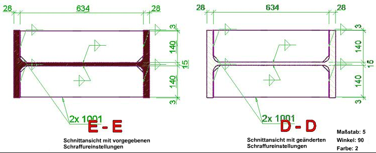

    Anmerkung: Damit die Änderungen in den Detailzeichnungen wirksam wird, müssen wir sie neu erstellen. Mit dem Update einer Zeichnung wird keine der geänderten Einstellungen an der Datenbanktabelle geändert.

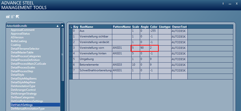

Ändern Sie beispielsweise die Skalierung und Farbe der Schraffur Voreinstellung von mit den folgenden Werten:
