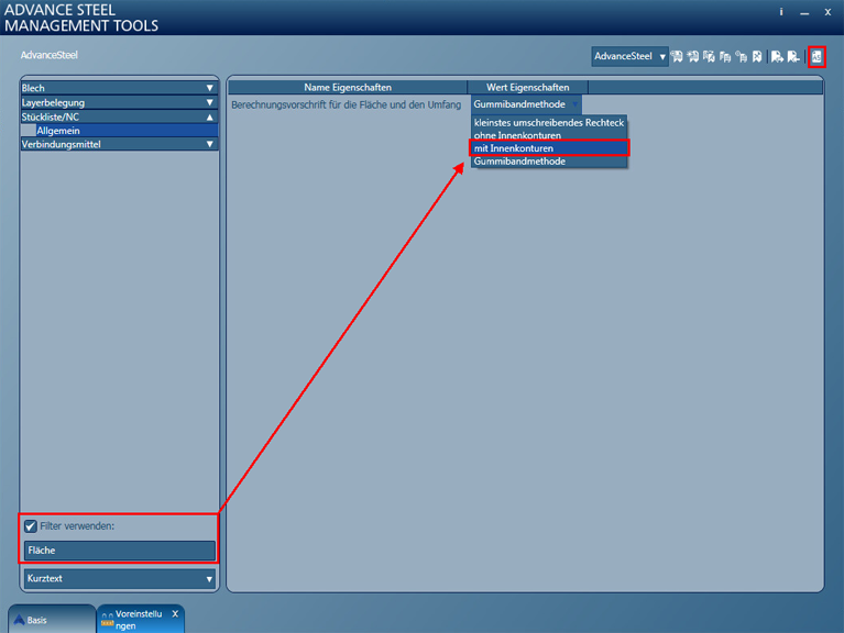

Die gesamte Fläche oder Anstrichfläche von Blechen kann in den Stücklisten angezeigt werden. Der Flächenwert berücksichtigt jede Kontur, jede Fase oder jede Abrundung, die sich auf dem Blech befindet.
Einstellungen
(Management Tools)

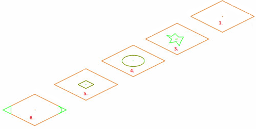

In diesem Beispiel wird ein einfaches Modell verwendet.
Erstellen Sie ein Blech von 1 Quadratmeter oder 1 Quadratfuß. Kopieren Sie das Blech einige Male und platzieren Sie Bearbeitungen auf die kopierten Bleche (Rechteck, Kreis, polygonale Konturen, Fasen oder Rundungen).

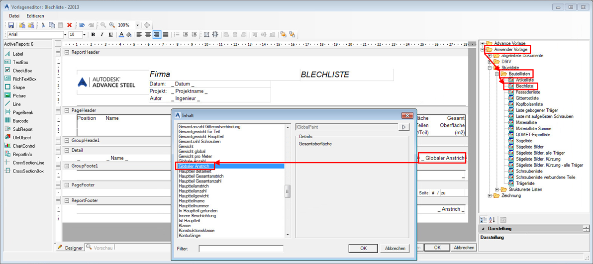

Listen
(Stücklistenerzeugung) Der Feldinhalt für "Teileoberfläche" muss die Variablen Globaler Anstrich oder Anstrich verwenden.

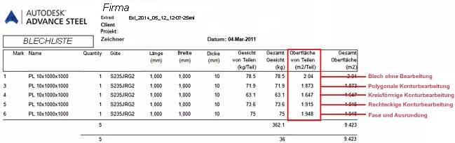

In der Spalte für die Fläche wird die Gesamtoberfläche jedes Blechs genau angezeigt (wobei jede Seite berücksichtigt wird, auch die vier Seiten des Blechs, die die Dicke darstellen).
