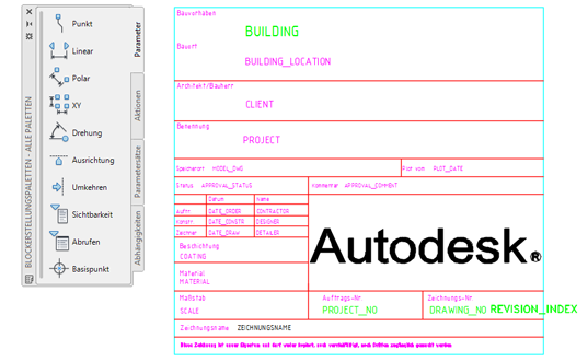

Zum Ändern der Kopfzeile einer Detailzeichnung führen Sie die folgenden Schritte aus:
  1. Öffnen Sie den gewünschten Prototyp. Dieser befindet sich unter ...\ProgramData\Autodesk\Advance Steel 2018\[ERWEITERUNG FÜR INSTALLATIONSSPRACHE]\Shared\Support\Prototypes.
  2. Geben Sie in die Befehlszeile BEDIT ein und drücken Sie die Eingabetaste.
    Ein Dialogfeld wird angezeigt.
  3. Wählen Sie HYPERSTEELPAGEHEADER.
  4. Klicken Sie auf OK.
  5. Nehmen Sie die gewünschten Änderungen vor.
  6. Speichern Sie und beenden Sie den Bearbeitungsmodus.
  7. Geben Sie in die Befehlszeile ATTSYNC ein und drücken Sie die Eingabetaste.
  8. Wählen Sie "select", wählen Sie dann den geänderten Block aus und drücken Sie schließlich die Eingabetaste, wenn Sie nach "HYPERSTEELPAGEHEADER" gefragt werden..
Die Kopfzeile wird mit den Änderungen aktualisiert.
