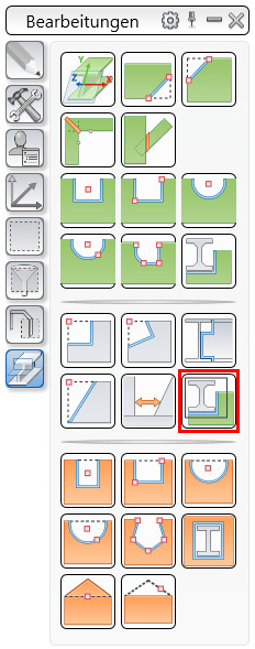

Um mehrere Rohre an einem einzelnen Knoten zu schneiden, verwenden Sie den Befehl Element Kontur - Regel:

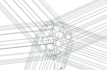

  1. Richten Sie die Rohre so aus, dass sich ihre Systemachsen in einem einzelnen Knoten treffen.

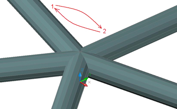

  2. Wählen Sie die Rohre paarweise aus. Wenden Sie den Befehl zunächst auf Rohr 1 und dann auf Rohr 2 an. Wenden Sie ihn dann auf Rohr 2 und Rohr 1 an, um einen symmetrischen Schnitt zwischen den beiden Rohren zu erhalten.
  3. Wiederholen Sie diesen Vorgang für alle Rohrpaare.
    Anmerkung: Dieses Beispiel enthält fünf Rohre und erfordert 10 Schnitte, damit Kollisionen zwischen den Rohren vermieden werden.
