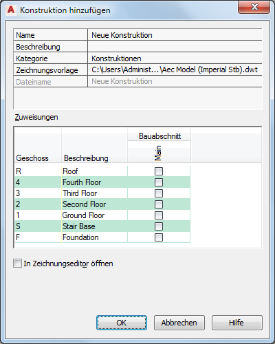

  3. Verwenden Sie eine der folgenden Methoden, um das Dialogfeld Konstruktion hinzufügen zu öffnen:
    • Klicken Sie mit der rechten Maustaste auf die Kategorie, in der Sie die neue Konstruktion platzieren möchten, und klicken Sie auf NeuKonstruktion.
    • Klicken Sie im Werkzeugkasten im unteren Bereich der Registerkarte Konstruktionen auf . (Geben Sie dann die Kategorie im Dialogfeld an.)
  4. Definieren Sie die Konstruktionseigenschaften:
    Was möchten Sie tun… Aktion…
    Benennen der neuen Konstruktion Geben Sie einen Namen ein. Bei Verwendung der Projektnummer als Präfix für Projektdateinamen ist es nicht nötig, hier ein Präfix einzugeben. Der vollständige Name mit Präfix wird unter Dateiname angezeigt.
    Eingeben einer Konstruktionsbeschreibung Klicken Sie auf die Einstellung für Beschreibung, geben Sie eine Beschreibung für die Konstruktion ein, und klicken Sie auf OK.
    Ändern der Konstruktionskategorie Wählen Sie eine Kategorie aus der Liste. Per Vorgabe wird die in Arbeitsschritt 3 gewählte Kategorie vorgeschlagen.
    Wählen einer anderen Vorlagendatei Klicken Sie auf , und suchen Sie nach einer neuen Vorlage. Die Software verwendet die für die Konstruktionen des Projekts festgelegte Standardvorlage.
    Zuweisen des Gebäudemoduls zu einem Geschoss und zu einem Bauabschnitt Wählen Sie das richtige Geschoss und den richtigen Bauabschnitt in der Zuweisungstabelle. Wählen Sie die gewünschte Geschosszeile und die Ansichtspalte, und aktivieren Sie das entsprechende Kontrollkästchen.
    Anmerkung: Sie sollten nur ein Geschoss und einen Bauabschnitt aktivieren. Sofern Sie mehrere Geschosse bzw. Bauabschnitte angeben, erhalten Sie eine überspannende Konstruktion.
  5. Wenn Sie sofort in dieser Konstruktion arbeiten möchten, wählen Sie In Zeichnungseditor öffnen.
  6. Klicken Sie auf OK.
