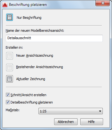

  7. Wenn Sie ein Detailumgrenzungswerkzeug ausgewählt haben, geben Sie die Grenzen der Detailumgrenzung an.
  8. Geben Sie die Detailführungslinie ein, und drücken Sie die EINGABETASTE.
  9. Geben Sie unter Name der neuen Modellbereichsansicht den Namen der neuen Modellbereichsansicht an, die das Detail enthält.
  10. Wählen Sie gegebenenfalls Schnitt/Ansicht erstellen aus.
  11. Wenn Sie der Modellbereichsansicht eine Detailbeschriftung hinzufügen möchten, wählen Sie Detailbeschriftung platzieren.
  12. Legen Sie den Maßstab für die Modellbereichsansicht fest.
  13. Aktivieren Sie die Option Aktuelle Zeichnung.
  14. Wenn Sie ein Detail mit einem Schnitt bzw. einer Ansicht erstellen möchten, geben Sie den Einfügepunkt für das 2D-Schnitt-/Ansichtsergebnis an.
  15. Wenn Sie ein Detail ohne einen Schnitt bzw. eine Ansicht erstellen möchten, geben Sie die Modellbereichsansicht mit der Fläche für die Detailerstellung an.
