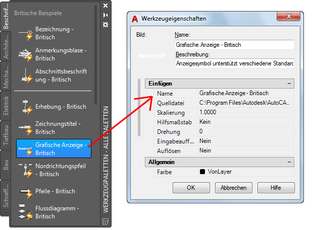

Sie können die Eigenschaften jedes Werkzeugs in der Werkzeugpalette ändern.
Sobald sich ein Werkzeug auf einer Werkzeugpalette befindet, können Sie seine Eigenschaften ändern. Sie können beispielsweise die Einfügeskalierung eines Blocks oder den Winkel eines Schraffurmusters ändern.
Das Dialogfeld Werkzeugeigenschaften, das Sie über das Kontextmenü jedes Werkzeugs aufrufen können, enthält die folgenden Eigenschaftengruppen:

Sie können die Kategorien erweitern bzw. ausblenden, indem Sie auf die Pfeilschaltflächen klicken.
