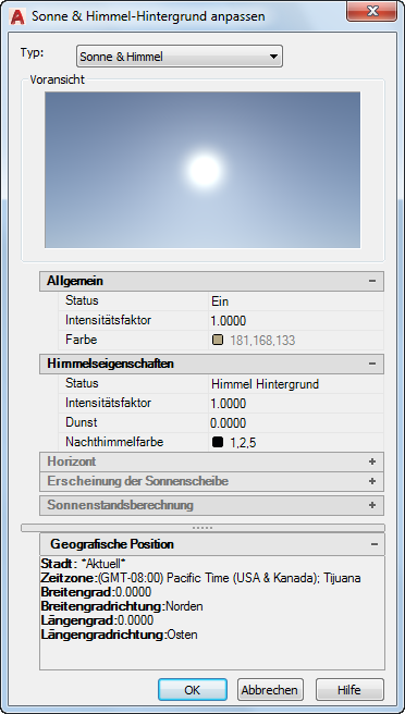

Definiert die Position, Farbe und Effekte der Sonne und des Himmels für eine Ansicht.
Steht nur für den fotometrischen Beleuchtungs-Arbeitsablauf zur Verfügung (LIGHTINGUNITS = 1 oder 2).
Die folgenden Optionen sind verfügbar:
Zeigt die Ergebnisse der aktuellen Sonnen- und Himmelseinstellungen für die aktuelle Ansicht an.
Legt die allgemeinen Eigenschaften der Sonne fest.
Dient zum Ein- und Ausschalten der Sonne.
Legt die Intensität oder Helligkeit der Sonne fest. Je höher der Wert, desto heller das Licht.
Bestimmt die Farbe des Lichts.
Bestimmt, ob die Himmelslichtillumination in der Render-Zeit berechnet wird. Dies hat keinen Einfluss auf die Illumination der Ansichtsfenster bzw. auf den Hintergrund. Es steht dadurch einfach der Himmel als Lichtquelle zum Rendern zur Verfügung.
Bietet eine Möglichkeit, den Himmelslichteffekt zu erweitern.
Bestimmt das Ausmaß der Streuungseffekte in der Atmosphäre.
Gibt die Farbe des Nachthimmels an.
Diese Eigenschaftenkategorie betrifft die Darstellung und Position der Grundebene.
Bestimmt die absolute Position der Grundebene relativ zum Meeresspiegel. Dieser Parameter stellt eine Raumlänge dar und sollte in die aktuelle Längeneinheit konvertiert werden.
Bestimmt die Verschwommenheit zwischen Grundebene und Himmel.
Legt die Farbe der Grundebene fest.
Diese Eigenschaftenkategorie betrifft nur den Hintergrund.
Legt die Größe der Sonnenscheibe fest (1.0 = korrekte Größe).
Legt die Intensität der Sonnenglut fest.
Legt die Intensität der Sonnenscheibe fest.
Zeigt die aktuelle Datumseinstellung an.
Zeigt die aktuelle Zeiteinstellung an.
Zeigt die aktuelle Einstellung für die Sommerzeit an.
Zeigt den Winkel der Sonne am Horizont an, gemessen im Uhrzeigersinn von Norden.
Zeigt den vertikalen Winkel der Sonne über dem Horizont an. Der Maximalwert ist 90 Grad (exakt über dem Horizont).
Zeigt die Koordinaten der Richtung der Sonne an.
Zeigt die aktuellen geographischen Standorteinstellungen an. Wenn ein Ort nicht mit Breiten- und Längengraden gespeichert ist, wird der Ort nicht in der Liste angezeigt.
