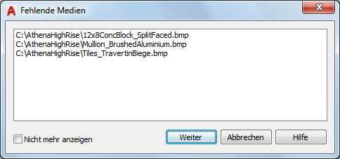

Dialogfeld Fehlende Textur-Maps
Listet die Textur-Maps auf, die für einen Rendervorgang nicht gefunden werden können.
Dieses Dialogfeld wird angezeigt, wenn Sie versuchen, eine Szene mit Textur-Maps zu rendern, deren Pfad nicht mehr aktuell ist. Dies kann vorkommen, wenn Textur-Maps verschoben oder gelöscht wurden oder wenn die Zeichnungsdatei auf einen Computer mit anderen Laufwerkzuordnungen verschoben wurde.
Die Suche von Textur-Maps erfolgt in dem Ordner, in dem die Zeichnung gespeichert wurde, und in der Einstellung für Textur-Maps Pfade im Dialogfeld Optionen.
Liste der Optionen
Die folgenden Optionen sind verfügbar:
Liste der Textur-Maps
Listet die fehlenden Textur-Maps zusammen mit den zuvor zugeordneten Pfaden auf.
Weiter
Rendert das Modell ohne die fehlenden Textur-Maps.
