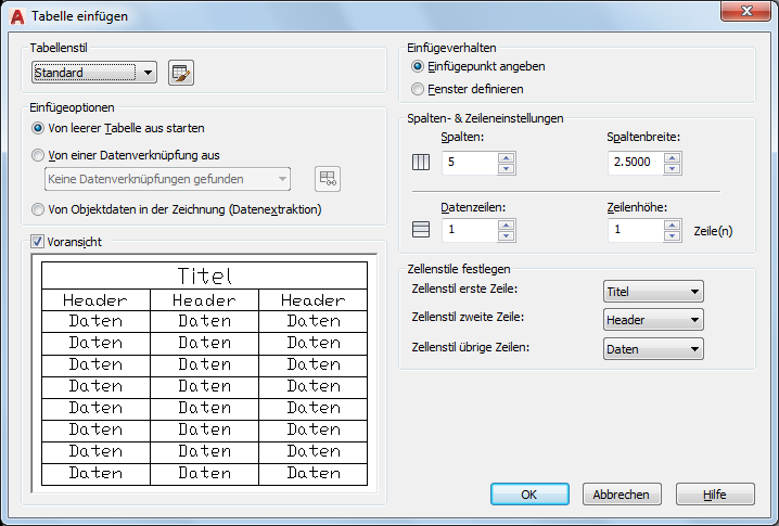

Dialogfeld Tabelle einfügen
Erstellt ein leeres Tabellenobjekt.
Fügt eine leere Tabelle in die Zeichnung ein.
Liste der Optionen
Die folgenden Optionen sind verfügbar:
Tabellenstil
Wählen Sie innerhalb der aktuellen Zeichnung einen Tabellenstil für das Erstellen der Tabelle aus. Sie können einen neuen Tabellenstil erstellen, indem Sie auf die Schaltfläche neben der Dropdown-Liste klicken.
Optionen einfügen
Gibt die Methode zum Einfügen der Tabelle an.
Von leerer Tabelle aus starten
Erstellt eine leere Tabelle, in die Sie Daten manuell eingeben können.
Von einer Datenverknüpfung aus
Erstellt eine Tabelle anhand von Daten aus einer externen Tabellenkalkulation.
Beginnen Sie bei Datenextraktion (in AutoCAD LT nicht verfügbar)
Ruft den Datenextraktions-Assistenten auf.
Voransicht
Steuert die Anzeige einer Voransicht Bei einer leeren Tabelle zeigt die Voransicht ein Beispiel für den Tabellenstil. Beim Erstellen einer Tabellenverknüpfung zeigt die Voransicht die resultierende Tabelle. Deaktivieren Sie diese Option zur Leistungsverbesserung beim Arbeiten mit größeren Tabellen.
Einfügeverhalten
Bestimmt die Position der Tabelle.
Einfügepunkt angeben
Legt die Position der oberen linken Ecke der Tabelle fest. Dazu können Sie das Zeigegerät verwenden oder in der Befehlszeile Koordinatenwerte angeben. Wenn im Tabellenstil die Richtung der Tabelle von unten nach oben festgelegt ist, ist der Einfügepunkt die untere linke Ecke der Tabelle.
Fenster definieren
Legt Größe und Position der Tabelle fest. Dazu können Sie das Zeigegerät verwenden oder in der Befehlszeile Koordinatenwerte angeben. Wenn diese Option ausgewählt ist, werden die Anzahl der Spalten und Zeilen sowie die Spaltenbreite und Zeilenhöhe von der Fenstergröße und den Spalten- und Zeileneinstellungen bestimmt.
Spalten- & Zeileneinstellungen
Legt die Anzahl und Größe der Spalten und Zeilen fest.
Spaltensymbol
Kennzeichnet Spalten.
Zeilensymbol
Kennzeichnet Zeilen.
Spalten
Legt die Anzahl der Spalten fest. Wenn die Option Fenster definieren ausgewählt ist und Sie eine Spaltenbreite angeben, wird die Option Auto aktiviert, und die Anzahl der Spalten wird durch die Tabellenbreite bestimmt. Wenn ein Tabellenstil mit einer Starttabelle ausgewählt wurde, können Sie die Anzahl der zusätzlichen Spalten für die Starttabelle auswählen.
Spaltenbreite
Legt die Breite der Spalten fest. Wenn die Option Fenster definieren ausgewählt ist und Sie die Anzahl der Spalten angeben, wird die Option Auto aktiviert und die Spaltenbreite wird durch die Tabellenbreite bestimmt. Der Mindestwert für die Spaltenbreite beträgt ein Zeichen.
Datenzeilen
Legt die Anzahl der Zeilen fest. Wenn die Option Fenster definieren ausgewählt ist und Sie eine Zeilenhöhe angeben, wird die Option Auto aktiviert und die Anzahl der Zeilen wird durch die Tabellenhöhe bestimmt. Ein Tabellenstil mit einer Titelzeile und einer Kopfzeile enthält mindestens drei Zeilen. Der Mindestwert für die Zeilenhöhe ist eine Zeile. Wenn ein Tabellenstil mit einer Starttabelle ausgewählt wurde, können Sie die Anzahl der zusätzlichen Datenzeilen für die Starttabelle auswählen.
Zeilenhöhe
Gibt die Höhe von Reihen als Zeilenanzahl an. Die Höhe einer Zeile basiert auf der Texthöhe und dem Zellenrand. Beide Werte werden im Tabellenstil definiert. Wenn die Option Fenster definieren ausgewählt ist und Sie die Anzahl der Zeilen angeben, wird die Option Auto aktiviert und die Zeilenhöhe wird durch die Tabellenhöhe bestimmt.
Zellenstile festlegen
Legt für Tabellenstile ohne Starttabelle einen Zellenstil für die Zeilen in der neuen Tabelle fest.
Zellenstil erste Zeile
Legt einen Zellenstil für die erste Zeile in der Tabelle fest. Der Zellenstil Titel wird standardmäßig verwendet.
Zellenstil zweite Zeile
Legt einen Zellenstil für die zweite Zeile in der Tabelle fest. Der Zellenstil Header wird standardmäßig verwendet.
Zellenstil übrige Zeilen
Legt einen Zellenstil für alle anderen Zeilen in der Tabelle fest. Der Zellenstil Daten wird standardmäßig verwendet.
