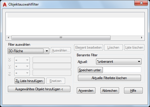

Dient zur Auswahl, Bearbeitung und Benennung von Filtern für die Objektwahl.
Die folgenden Optionen sind verfügbar:
Zeigt eine Liste der Filtereigenschaften im aktuellen Filter an. Der aktuelle Filter wird unter Aktuell im Bereich Benannte Filter gewählt.
Fügt dem aktuellen Filter Filtereigenschaften hinzu.
Listet Objekttypen auf, die gefiltert werden können, sowie logische Operatoren (AND, OR, XOR und NOT) zur Gruppierung der Filterausdrücke.
Wenn Sie logische Operatoren verwenden, stellen Sie diese in der Filterliste paarweise gegenüber, und gleichen Sie sie aus. Die Anzahl der eingeschlossenen Operanden ist von der jeweiligen Operation abhängig.
Logische Operatoren |
Startoperator |
Umfasst |
Abschließender Operator |
Beginn AND |
Einen oder mehrere Operanden |
Ende AND |
Beginn OR |
Ende OR |
Beginn XOR |
Zwei Operanden |
Ende XOR |
Beginn NOT |
Einen Operanden |
Ende NOT |
Der folgende Filter wählt beispielsweise alle Kreise aus, bis auf diejenigen, deren Radius größer oder gleich 1.0 ist:
Objekt=Kreis
**Beginn NOT
Kreisradius>= 1.00
**Ende NOT
Je nach Objekt können zusätzliche Filterparameter definiert werden. Wenn Sie beispielsweise Linienbeginn wählen, können Sie die zu filternden Koordinatenwerte für X, Y und Z eingeben.
In den Filterparametern können auch Vergleichsoperatoren wie < (kleiner als) oder > (größer als) angegeben werden. Der folgende Filter wählt beispielsweise alle Kreise aus, deren Mittelpunkt größer oder gleich 1,1,0 und deren Radius größer oder gleich 1 ist:
Objekt=Kreis
Kreismittelpunkt X >= 1.0000 Y >= 1.0000 Z >= 0.0000
Kreisradius>= 1.0000
Zeigt ein Dialogfeld mit allen Elementen des angegebenen Typs an, die in der Zeichnung enthalten sind. Wählen Sie die zu filternden Elemente aus. Wenn Sie beispielsweise den Objekttyp Farbe wählen, wird eine Liste mit Farben angezeigt, in der Sie eine Auswahl für den Filter treffen können.
Fügt die aktuelle Eigenschaft unter Filter auswählen zur Filterliste hinzu. Filtereigenschaften im unbenannten Filter stehen während der aktuellen Sitzung zur Verfügung, es sei denn, Sie löschen diese Eigenschaften manuell.
Ersetzt die in der Liste ausgewählte Filtereigenschaft durch die Eigenschaft, die in Filter auswählen angezeigt ist.
Fügt ein ausgewähltes Objekt in der Zeichnung zur Filterliste hinzu.
Verschiebt die gewählte Filtereigenschaft in den Bereich Filter auswählen, wo er bearbeitet werden kann. Der markierte Filter wird durch den bearbeiteten Filter ersetzt.
Löscht eine ausgewählte Filtereigenschaft aus dem aktuellen Filter.
Löscht alle aufgelisteten Eigenschaften aus dem aktuellen Filter.
Ermöglicht das Anzeigen, Speichern und Löschen von Filtern.
Zeigt gespeicherte Filter an. Wenn Sie eine Filterliste auswählen, wird sie zur aktuellen Liste. Die benannten Filter und zugehörige Eigenschaftsliste werden aus der Vorgabedatei filter.nfl geladen.
Speichert einen Filter und die zugehörige Eigenschaftsliste. Der Filter wird in der Datei filter.nfl gespeichert. Die Namen können bis zu 18 Zeichen enthalten.
Löscht einen Filter und die zugehörigen Eigenschaften aus der Vorgabefilterdatei.
Schließt das Dialogfeld und zeigt die Eingabeaufforderung zur Objektwahl an; dort können Sie einen Auswahlsatz erstellen. Der aktuelle Filter wird für die ausgewählten Objekte verwendet.
