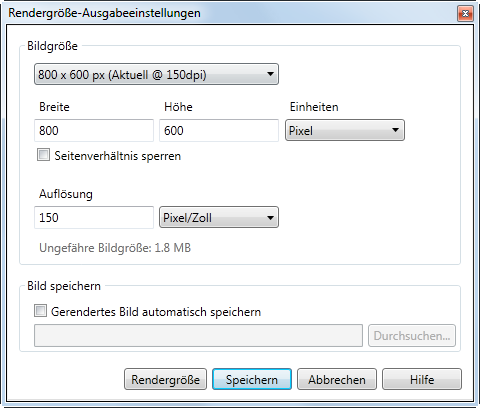

Dialogfeld Rendergröße - Ausgabeeinstellungen
Legt die Auflösung für die Ausgabe eines gerenderten Bildes fest
Wenn Sie eine eindeutige Ausgabegröße definieren, wird sie zur Dropdown-Liste Ausgabegröße der Palette Render-Voreinstellungen-Manager hinzugefügt. In die Dropdown-Liste der Ausgabegrößen können vier verschiedene Ausgabegrößen aufgenommen werden. Diese werden jedoch nicht mit der aktuellen Zeichnung gespeichert und nicht zwischen den Zeichnungssitzungen beibehalten.
Liste der Optionen
Die folgenden Optionen sind verfügbar:
Bildgröße
Gibt die Ausgabegröße und die Auflösung des gerenderten Bilds an, wenn Sie in das Renderfenster rendern.
Standard-Bildgrößen
Legt die Ausgabegröße und die Auflösung des gerenderten Bilds fest.
Breite
Legt die Breite des gerenderten Bilds basierend auf den angegebenen Einheiten fest.
Höhe
Legt die Höhe des gerenderten Bilds basierend auf den angegebenen Einheiten fest.
Einheiten
Legt die Maßeinheit für die Textfelder Breite und Höhe fest.
Der ausgewählte Wert wirkt sich auf den Bereich der Werte aus, die in den Textfeldern Breite und Höhe eingegeben werden können.
Pixelbereich: 1 bis 12.000; Zollbereich: 0.033 bis 40; Zentimeterbereich: 0.00846 bis 101.6
Seitenverhältnis sperren
Sperrt das Seitenverhältnis, wenn Sie eine benutzerdefinierte Ausgabeauflösung verwenden.
Die Textfelder Breite und Höhe sind miteinander verknüpft. Wenn ein Wert geändert wird, dann wird der andere Wert automatisch so angepasst, dass das Seitenverhältnis beibehalten wird.
Auflösung
Gibt die Anzahl der Pixel pro Zoll oder Zentimeter für das gerenderte Bild an.
Die Auflösung wird häufig als Punkte pro Zoll (dpi) angegeben. Ein großer Wert erhöht die Größe der erstellten Datei, kann jedoch die Qualität der Bilder verbessern, wenn die gedruckte Größe die gerenderte Originalgröße übersteigt.
Bild speichern
Legt fest, ob das gerenderte Bild in einer Datei gespeichert wird.
Gerendertes Bild automatisch speichern
Aktiviert die automatische Speicherung eines gerenderten Bilds in einer Datei.
Dateiname
Gibt den Speicherort und den Dateinamen für das gerenderte Bild an.
  • BMP (*.bmp). Standbild-Bitmap-Datei im Bitmap-Format (.bmp).
  • TGA (*.tga). Dateiformat, das True Color mit 32-Bit, d. h. 24-Bit-Farbe und einen Alphakanal, unterstützt und in der Regel als ein True Color-Format verwendet wird.
  • TIF (*.tif). Multi-Plattform-Bitmap-Format.
  • JPEG (*.jpg). Beliebtes Format für Bilddateien, die im Internet verwendet werden sollen, da sie eine geringe Dateigröße aufweisen und einen schnelleren Download ermöglichen.
  • PNG (*.png). Standbildformat, das für die Verwendung im Internet und World Wide Web entwickelt wurde.
Rendergröße
Rendert die aktuelle Ansicht der Zeichnung im Renderfenster basierend auf der angegebenen Größe.
Speichern
Fügt eine benutzerdefinierte Bildgröße für das Rendern zur Liste der Ausgabegrößen in der Palette Render-Voreinstellungen-Manager hinzu.
Die neue benutzerdefinierte Bildgröße basiert auf den Werten in den Textfeldern Breite, Höhe und Auflösung.
