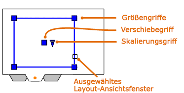

Beim Erstellen eines Layout-Ansichtsfensters können Sie dessen Größe, Eigenschaften und Skalierung ändern und es nach Bedarf verschieben.
Um ein versehentliches Schwenken und Zoomen zu verhindern, weist jedes Layout-Ansichtsfenster die Eigenschaft Anzeige gesperrt auf, die aktiviert oder deaktiviert werden kann. Sie können auf diese Eigenschaft in der Eigenschaftenpalette über das Kontextmenü zugreifen, wenn ein Layout-Ansichtsfenster ausgewählt ist, über eine Schaltfläche auf der Registerkarte Layout Ansichtsfenster in der Multifunktionsleiste und über eine Schaltfläche in der Statusleiste, wenn eine oder mehrere Layout-Ansichtsfenster ausgewählt sind.
