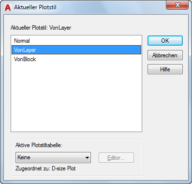

Legt den Plotstil für neue Objekte fest.
Die folgenden Optionen sind verfügbar:
Zeigt den aktuellen Plotstil an.
Zeigt die Plotstile an, die einem Objekt zugewiesen werden können, einschließlich des Vorgabeplotstils NORMAL. Ein Plotstil umfasst Einstellungen für Farbe, Pixelschattierung, Graustufen, Stiftzuordnungen, Rasterung, Linientyp, Linienstärke, Linienendstile, Linienverbindungsstile und Füllungsstile.
Legt die Plotstiltabelle fest, die dem aktuellen Layout zugeordnet ist. Eine Plotstiltabelle enthält mehrere Plotstildefinitionen.
Zeigt den Plotstiltabellen-Editor an, in dem die Plotstile in der Plotstiltabelle geändert werden können.
Zeigt die Registerkarte (Modell oder Layout) an, an die die Plotstiltabelle angehängt ist.
