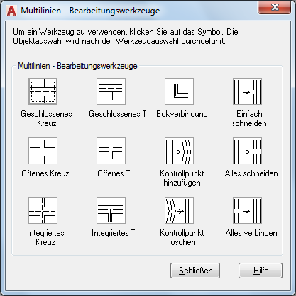

Dieses Dialogfeld enthält Werkzeuge und Voransichten in vier Spalten. Die erste Spalte steuert Multilinien mit Schnittpunkten, die zweite Spalte Multilinien in T-Form, die dritte Eckverbindungen und Kontrollpunkte und die vierte Unterbrechungen in Multilinien.
Die folgenden Optionen sind verfügbar:

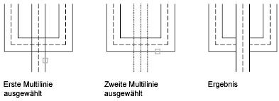

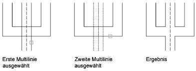

Erstellt zwischen zwei Multilinien einen Schnittpunkt mit geschlossenen Linien.

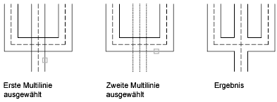

Erstellt zwischen zwei Multilinien einen Schnittpunkt mit offenen Linien. Alle Elemente der ersten Multilinie und nur die äußeren Elemente der zweiten Multilinie werden aufgebrochen.
Erstellt zwischen zwei Multilinien einen Schnittpunkt mit integriertem Kreuz. Die Reihenfolge, in der Sie die Multilinien auswählen, spielt keine Rolle.

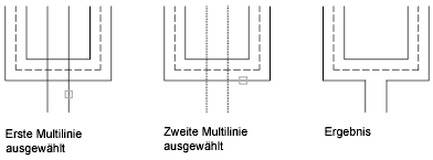

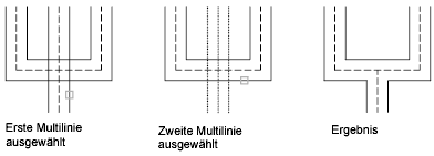

Erstellt zwischen zwei Multilinien einen Schnittpunkt mit geschlossenem T. Die erste Multilinie wird bis zu ihrem Schnittpunkt mit der zweiten Multilinie gestutzt oder verlängert.
Erstellt zwischen zwei Multilinien einen Schnittpunkt mit offenem T. Die erste Multilinie wird bis zu ihrem Schnittpunkt mit der zweiten Multilinie gestutzt oder verlängert.
Erstellt zwischen zwei Multilinien einen Schnittpunkt mit integriertem T. Die Multilinie wird bis zu ihrem Schnittpunkt mit der anderen Multilinie gestutzt oder verlängert.

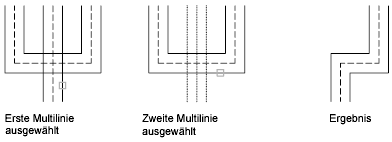

Erstellt zwischen zwei Multilinien eine Eckverbindung. Die Multilinien werden bis zu ihrem Schnittpunkt gestutzt bzw. verlängert.

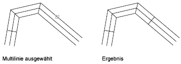

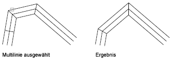

Fügt der Multilinie einen Kontrollpunkt hinzu.
Löscht einen Kontrollpunkt von einer Multilinie.

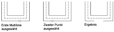

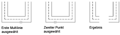

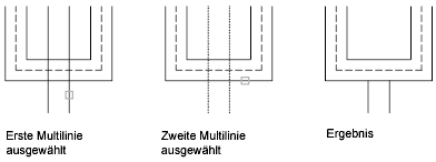

Hiermit erstellen Sie eine visuelle Unterbrechung in einem ausgewählten Element der Multilinie.
Hiermit erstellen Sie eine visuelle Unterbrechung durch die gesamte Multilinie.
Fügt getrennte Multiliniensegmente wieder zusammen.
Zur Bearbeitung einer weiteren Multilinie.
Macht die vorherige Aktion rückgängig.
