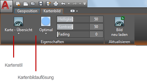

  1. Klicken Sie auf den Rand des Kartenbilds. Die kontextabhängige Multifunktionsleisten-Registerkarte Kartenbild wird angezeigt.
  2. Klicken Sie auf Registerkarte Kartenbild Gruppe Eigenschaften Flyout-Menü Kartenbildauflösung. Finden
  3. Wählen Sie über das Flyout-Menü Kartenbildauflösung die gewünschte Auflösung aus.
Ändern des Stils von Kartenbildern
  2. Klicken Sie auf Registerkarte Kartenbild Gruppe Eigenschaften Flyout-Menü Kartenstil. Finden
  3. Wählen Sie im Flyout-Menü Kartenstil den gewünschten Stil aus.
Aktualisieren von Kartenbildern
  2. Klicken Sie auf Registerkarte Kartenbild Gruppe Aktualisieren Bild neu laden. Finden
  3. Wenn Sie die Auflösung des Kartenbilds für die optimale Anzeige auf dem Bildschirm einstellen möchten, klicken Sie auf Optimieren und dann auf Neu laden. Klicken Sie andernfalls nur auf Neu laden.
Einstellen einer verbesserten Sichtbarkeit der Zeichnungsgeometrie auf Kartenbildern
  2. Passen Sie in der Gruppe Eigenschaften die Einstellungen Helligkeit, Kontrast und Fading an, bis sich die Zeichnungsgeometrie klar vom Kartenbild abhebt.
