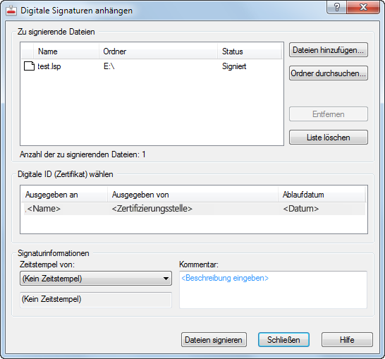

Dialogfeld Digitale Signaturen anhängen - Referenz
Ordnet den von Ihnen angegebenen Dateien digitale Signaturen zu.
Zu signierende Dateien
Zeigt eine Liste der zu signierenden Dateien sowie der Ordner, in dem sich die Dateien befinden, und den aktuellen Status der Datei an.
Dateien hinzufügen
Öffnet das Dialogfeld Datei wählen, in dem Sie die Dateien für die digitale Signatur auswählen können.
Ordner durchsuchen
Öffnet das Dialogfeld Ordner durchsuchen, in dem Sie in dem von Ihnen angegebenen Ordner nach Dateien suchen können.
Entfernen
Entfernt ausgewählte Dateien aus der Liste Zu signierende Dateien.
Liste löschen
Entfernt alle Dateien aus der Liste Zu signierende Dateien.
Anzahl der zu signierenden Dateien
Zeigt die Anzahl der Dateien an, die vom Programm zum Anhängen digitaler Signaturen signiert werden sollen.
Digitale ID (Zertifikat) wählen
Zeigt eine Liste digitaler IDs an, die Sie zum Signieren von Dateien verwenden können. Enthält Informationen zum Unternehmen bzw. zu der Person, für das bzw. die die digitale ID ausgestellt wurde, den Aussteller sowie das Ablaufdatum der digitalen ID.
Signaturdaten
Enthält eine Liste der Zeitdienste, die Sie zum Hinzufügen eines Zeitstempels zu Ihrer digitalen Signatur verwenden können, den Status der Zeitserver-Verbindung sowie einen Kommentarbereich (für Informationen, die für die digitale Signatur oder die zu signierenden Dateien relevant sind).
Zeitstempel erhalten von
Enthält eine Liste der Zeitserver, die Sie verwenden können, um Ihre digitale Signatur mit einem Zeitstempel zu versehen, sowie den Verbindungsstatus des Zeitservers.
Zeitdienst-Status
Zeigt den Verbindungsstatus (Zeit-Server erfolgreich kontaktiert, Zeitserver konnte nicht kontaktiert werden) des Zeitdienstes an.
Kommentar
Ein Bereich zum Eingeben von Informationen, die für die digitale Signatur oder die zu signierenden Dateien relevant sind.
Dateien signieren
Hängt an jede in diesem Dialogfeld aufgeführte Datei eine digitale Signatur an.
