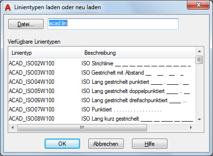

Dialogfeld Linientyp laden oder neu laden
Lädt einen Linientyp, dessen Definition bereits in einer Linientypbibliotheksdatei (LIN) existiert.
Die folgenden Dateien enthalten die Standardlinientypen:
  • AutoCAD: acad.lin
  • AutoCAD LT: acadlt.lin
Liste der Optionen
Die folgenden Optionen sind verfügbar:
Schaltfläche Datei
Zeigt das Dialogfeld Linientypdatei wählen an, in dem Sie eine andere Linientypdatei (LIN) wählen können.
Dateiname
Zeigt den Namen der aktuellen LIN-Datei an. Sie können den Namen einer anderen LIN-Datei eingeben oder auf die Schaltfläche Datei klicken, um im Dialogfeld Linientypdatei wählen eine andere Datei auszuwählen.
Verfügbare Linientypen
Zeigt die Linientypen an, die geladen werden können. Um alle Linientypen in der Liste auszuwählen oder zu löschen, klicken Sie mit der rechten Zeigegerättaste, und wählen Sie Alle wählen oder Alle löschen.
