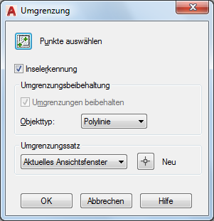

Dialogfeld Umgrenzung
Liste der Optionen
Die folgenden Optionen sind verfügbar:
Punkte auswählen
Bestimmt eine Umgrenzung aus vorhandenen Objekten, die eine eingeschlossene Fläche um den angegebenen Punkt bilden.
Inselerkennung
Steuert, ob mit dem Befehl UMGRENZUNG interne geschlossene Umgrenzungen, so genannte Inseln, erkannt werden
Objekttyp
Steuert den Typ des neuen Grenzobjekts. Der Befehl UMGRENZUNG erstellt die Umgrenzung als eine Region oder ein Polylinienobjekt.
Umgrenzungslinien
Definiert den Objektsatz, der mit dem Befehl UMGRENZUNG analysiert wird, wenn eine Umgrenzung von einem bestimmten Punkt aus definiert wird.
Aktuelles Ansichtsfenster
Der Umgrenzungssatz wird anhand des Inhalts im aktuellen Ansichtsfenster definiert. Durch Auswahl dieser Option werden alle aktuellen Umgrenzungssätze verworfen.
Neu
Sie werden aufgefordert, die Objekte zu wählen, aus denen sich die Umgrenzungslinien zusammensetzen. Der Befehl UMGRENZUNG schließt bei der Erstellung des neuen Umgrenzungssatzes nur die Objekte ein, die zum Erstellen einer Region oder geschlossenen Polylinie verwendet werden können.
Weitere Informationen zu den Optionen in diesem Dialogfeld finden Sie unter dem Befehl SCHRAFF.
