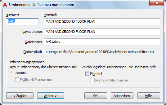

Dialogfeld Umbenennen & Plan neu nummerieren
Liste der Optionen
Die folgenden Optionen sind verfügbar:
Anzahl
Gibt die Nummer des ausgewählten Plans an.
Plantitel
Gibt den Titel des ausgewählten Plans an.
Layoutname
Legt den Namen für das Layout fest, das mit dem ausgewählten Plan verknüpft ist.
Dateiname
Legt den Namen für die Zeichnungsdatei fest, die mit dem ausgewählten Plan verknüpft ist.
Ordnerpfad
Zeigt den Ordnerpfad für die Zeichnungsdatei an.
Layout umbenennen, das übereinstimmen soll: Plantitel
Wenn dieses Kontrollkästchen aktiviert ist, wird der Layoutname an den Plantitel angepasst.
Präfix mit Plannummer
Wenn dieses Kontrollkästchen aktiviert ist, wird der Layoutname geändert, indem dem Plantitel die Nummer des Planes vorangestellt wird.
Zeichnungsdatei umbenennen, die übereinst. soll: Plantitel
Wenn dieses Kontrollkästchen aktiviert ist, wird der Name der Zeichnungsdatei an den Plantitel angepasst.
Wenn dieses Kontrollkästchen aktiviert ist, wird der Name der Zeichnungsdatei geändert, indem dem Plantitel die Nummer des Planes vorangestellt wird.
Nächstes
Lädt den nächsten Plan in dieses Dialogfeld. Diese ist eine einfache Möglichkeit, eine Reihe von Plänen neu zu nummerieren oder umzubenennen.
Vorher
Lädt den vorherigen Plan in dieses Dialogfeld.
