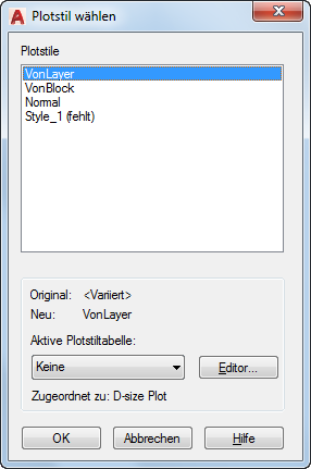

Legt den zuzuweisenden Plotstil fest.
Die folgenden Optionen sind verfügbar:
Zeigt die verfügbaren Plotstile an, einschließlich des Standardplotstils NORMAL. Ein Plotstil besteht aus einer Sammlung von Eigenschaften, die beim Plotten angewendet werden.
Zeigt den ursprünglich zugewiesenen Plotstil an.
Zeigt den zuzuweisenden Plotstil an.
Legt die Plotstiltabelle fest, die dem aktuellen Layout zugeordnet ist. Plotstiltabellen enthalten Definitionen der Plotstile.
Zeigt den Plotstiltabellen-Editor an.
Zeigt die Registerkarte (Modell oder Layout) an, an die die Plotstiltabelle angehängt ist.
