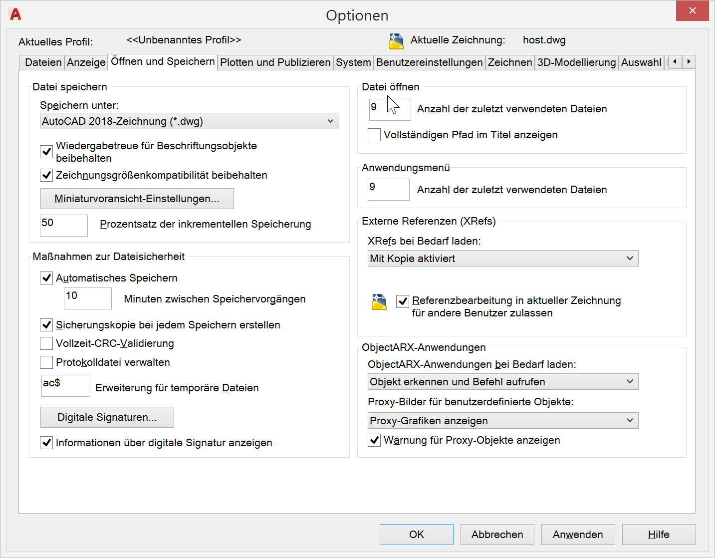

Steuert Einstellungen für das Speichern von Dateien.
Zeigt die gültigen Dateiformate an, die beim Speichern einer Datei mit den Befehlen SICHERN, SICHALS, KSICH und WBLOCK verwendet werden. Das für diese Option verwendete Dateiformat wird zum Vorgabeformat zum Speichern von Zeichnungen.
Steuert, ob die Zeichnung mit Wiedergabetreue gespeichert wird
(Systemvariable SAVEFIDELITY)
Beschriftungsobjekte können mehrere Maßstabsdarstellungen aufweisen. Beschriftungsobjekte werden zerlegt und die Maßstabsdarstellungen werden auf separaten Layern gespeichert, die den Namen des jeweiligen Ausgangslayers plus eine Nummer erhalten.
Steuert die Unterstützung für Größenbeschränkungen sehr großer Objekte beim Öffnen und Speichern von Zeichnungen.
(Systemvariable LARGEOBJECTSUPPORT)
Zeigt das Dialogfeld Miniaturvoransicht-Einstellungen an, das steuert, ob Miniaturvoransichten beim Speichern der Zeichnung aktualisiert werden.
Legt den Umfang von nicht genutztem Platz fest, der in einer Zeichendatei toleriert wird. Vollständige Speicherungen geben ungenutzten Platz wieder frei. Inkrementelle Speicherungen sind zwar schneller, vergrößern aber die Größe der Zeichnung.
(Systemvariable ISAVEPERCENT)
Wenn Sie den Wert für diese Option auf 0 setzen, wird jede Speicherung als vollständige Speicherung durchgeführt. Die optimale Leistung wird bei einem Wert von 50 erreicht. Wenn der Speicherplatz auf der Festplatte knapp wird, stellen Sie den Wert auf 25 ein. Wenn Sie den Wert auf 20 oder weniger einstellen, verlangsamt sich die Leistung der Befehle SICHERN und SICHALS deutlich.
Dient zur Vermeidung von Datenverlusten und zum Erkennen von Fehlern.
Speichert die Zeichnung automatisch in den angegebenen Intervallen. Sie können die Position aller automatisch zu speichernden Dateien mit der Systemvariablen SAVEFILEPATH festlegen. SAVEFILE (schreibgeschützt) speichert den Namen der automatisch zu speichernden Datei.
Minuten zwischen Speichervorgängen: Legt fest, wie oft die Zeichnung gespeichert wird, wenn das automatische Speichern aktiviert ist.
(Systemvariable SAVETIME)
Beschleunigt besonders bei größeren Zeichnungen die Geschwindigkeit von inkrementellen Speichervorgängen.
(Systemvariable ISAVEBAK)
Weitere Informationen über die Verwendung von Sicherungskopien finden Sie unter "Erstellen und Wiederherstellen von Sicherungsdateien".
In AutoCAD LT nicht verfügbar
Legt fest, ob bei jedem Einlesen eines Objekts in eine Zeichnung eine CRC-Prüfung (zyklische Redundanzprüfung) durchgeführt werden soll. Eine CRC-Prüfung dient der Fehlerkontrolle. Wenn Ihre Dateien beschädigt sind und Sie ein Hardwareproblem oder einen Softwarefehler vermuten, sollten Sie diese Option aktivieren.
Schreibt den Inhalt des Textfensters in eine Protokolldatei. (Systemvariable LOGFILEMODE, siehe auch LOGFILEPATH und LOGFILENAME)
Zeigt eine eindeutige Erweiterung für temporäre Speicherdateien an. Die Vorgabeerweiterung lautet .ac$.
Bietet Optionen für das Hinzufügen einer digitalen Signatur zu einer Zeichnung beim Speichern.
Zeigt Informationen zur digitalen Signatur an, wenn eine Datei mit einer gültigen digitalen Signatur geöffnet wird. (Systemvariable SIGWARN)
Steuert Einstellungen für kürzlich verwendete und offene Dateien.
Steuert die Anzahl der zuletzt verwendeten Dateien, die im Menü Datei für einen schnellen Zugriff aufgeführt werden. Gültige Werte liegen im Bereich von 0 bis 9.
Zeigt den vollständigen Pfad der aktiven Zeichnung in der Titelleiste der Zeichnung oder in der Titelleiste an (wenn die Zeichnung maximiert ist.
Steuert die Anzahl der zuletzt verwendeten Dateien, die im Schnellmenü Letzte Dokumente des Menü-Browsers aufgeführt sind. Gültige Werte liegen im Bereich von 0 bis 50.
Steuert die Einstellungen für das Bearbeiten und Laden von externen Referenzen.
Aktiviert und deaktiviert das Laden nach Bedarf für externe Referenzen und steuert, ob die referenzierte Zeichnung oder eine Kopie geöffnet werden soll.
(Systemvariable XLOADCTL)
Steuert, ob die aktuelle Zeichnung direkt bearbeitet werden kann, wenn sie von einer anderen Zeichnung referenziert wird.
(Systemvariable XEDIT)
Legt die Einstellungen fest, die sich auf die AutoCAD-Laufzeiterweiterung-Anwendungen und auf Proxy-Grafiken beziehen.
Gibt an, ob und wann bestimmte Anwendungen bei Bedarf geladen werden.
(Systemvariable DEMANDLOAD)
Steuert die Anzeige von Proxy-Objekten in einer Zeichnung.
(Systemvariable PROXYSHOW)
Zeigt einen Hinweis an, wenn ein Proxy erzeugt wird.
(Systemvariable PROXYNOTICE)
