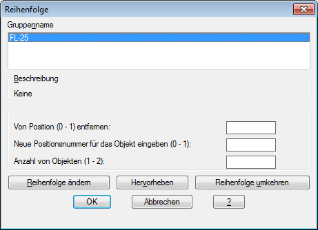

Die folgenden Optionen sind verfügbar:
Zeigt die Namen aller Gruppen an.
Zeigt die Beschreibung der ausgewählten Gruppe an.
Legt die aktuelle Position des neu zu ordnenden Objekts fest.
Legt die Position fest, an die das Objekt verschoben wird.
Legt die Objektnummer oder die Nummernbereiche fest, die neu geordnet werden sollen.
Verändert wie festgelegt die numerische Reihenfolge von Objekten.
Zeigt die Anzahl der ausgewählten Objekte im Zeichenbereich in der aktuellen Gruppenreihenfolge nacheinander an.
Kehrt die Reihenfolge aller Gruppenelemente um.
