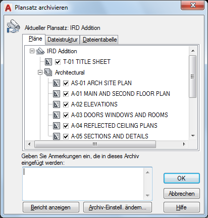

Registerkarte Pläne
Enthält eine Liste der Pläne, die dem Archivpaket hinzugefügt werden. Die Reihenfolge entspricht der Reihenfolge der Pläne oder der Organisation des untergeordneten Satzes. Dazu muss ein Plansatz im Manager für Planungsunterlagen geöffnet sein. Sie können entweder die Archiv-Option aus dem Kontextmenü wählen, das Sie durch Rechtsklick auf den obersten Plansatzknoten öffnen, oder in der Befehlszeile ARCHIV eingeben.

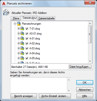

Registerkarte Dateistruktur
Listet die in das Archivpaket aufzunehmenden Dateien in hierarchischer Struktur auf. Vorgabemäßig werden alle Dateien, die mit der aktuellen Zeichnung verknüpft sind (wie z. B. zugehörige XRefs, Plotstile und Schriften), aufgelistet. Sie können dem Archivpaket Dateien hinzufügen oder Dateien daraus entfernen. Zugehörige Dateien, auf die durch URLs verwiesen wird, werden nicht in das Archivpaket eingeschlossen.

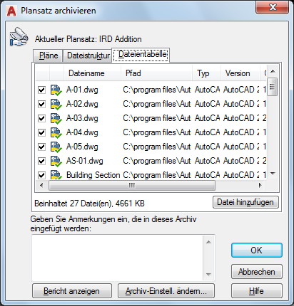

Registerkarte Dateientabelle
Listet die in das Archivpaket aufzunehmenden Dateien im Tabellenformat auf. Vorgabemäßig werden alle Dateien, die mit der aktuellen Zeichnung verknüpft sind (wie z. B. zugehörige XRefs, Plotstile und Schriften), aufgelistet. Sie können dem Archivpaket Dateien hinzufügen oder Dateien daraus entfernen. Zugehörige Dateien, auf die durch URLs verwiesen wird, werden nicht in das Archivpaket eingeschlossen.
Datei hinzufügen
Öffnet ein Standarddialogfeld zur Dateiauswahl, in dem Sie eine zusätzliche Datei für das Archivpaket auswählen können. Diese Schaltfläche ist auf der Registerkarte Dateistruktur und auf der Registerkarte Dateientabelle verfügbar.
