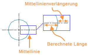

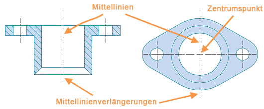

Zentrumspunkte und Mittellinien sind Bemaßungsreferenzen auf Mittelpunkte von Bohrungen und Achsen von Symmetrien.
Zentrumspunkte und Mittellinien sind mit Objekten verknüpft. Wenn Sie die verknüpften Objekte verschieben oder ändern, werden die Zentrumspunkte und Mittellinien entsprechend angepasst. Sie können die Verknüpfung zwischen Zentrumspunkten und Mittellinien von Objekten trennen oder sie mit ausgewählten Objekten verknüpfen.
Sie können die Größe des Zentrumspunkts sowie Maßstab und Schriftart Hilfslinien der Mittellinien festlegen. Sie können die Hilfslinien der Mittellinien auch deaktivieren.
Sie können eine verknüpfte Mittellinie erstellen, indem Sie zwei Liniensegmente auswählen.
