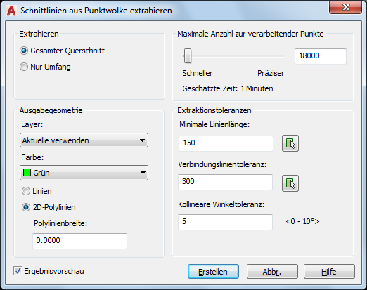

Schnittlinien aus Punktwolke extrahieren (Dialogfeld)
Liste der Optionen
Die folgenden Optionen sind verfügbar:
Extrahieren
Erstellt Linien oder 2D-Polylinien entlang des geschätzten Schnittpunkts der Punktwolke mit der Schnittebene.
Gesamter Querschnitt
Erstellt Linien und 2D-Polylinien entlang des Schnittpunkts der Punktwolke und der Schnittebene, einschließlich der inneren Bereiche.
Nur Umfang
Erstellt Linien und 2D-Polylinien nur entlang des Schnittpunkts des Punktwolkenumfangs und der Schnittebene.
Ausgabegeometrie
Gibt den Layer, die Farbe und den Objekttyp der extrahierten Geometrie an.
Layer
Gibt den Layer der extrahierten Geometrie an.
Farbe
Gibt die Farbe der extrahierten Geometrie an.
Line
Gibt an, dass planare Flächen als Linienobjekte extrahiert werden. Gekrümmte Flächen werden als segmentierte 2D-Polylinien extrahiert.
2D-Polylinien
Gibt an, dass planare Flächen als 2D-Polylinien extrahiert werden.
Polylinienbreite
Gibt die Breite der 2D-Polylinien an, die aus der Punktwolke extrahiert werden.
Maximale Anzahl zu verarbeitender Punkte
Begrenzt die Anzahl der zu verarbeitenden Punkte und schätzt die Zeit für das Extrahieren der Geometrie.
Extraktionstoleranzen
Minimale Linienlänge
Die minimale Segmentlänge für erstellte Linien oder 2D-Polylinien. Sie können einen Wert eingeben oder zwei Punkte festlegen.
Verbindungslinientoleranz
Verbindet die Endpunkte von nahegelegenen extrahierten Liniensegmenten, wenn der Abstand kleiner ist als der angegebene Wert. Sie können einen Wert eingeben oder zwei Punkte festlegen.
Kollineare Winkeltoleranz
Bestimmt die maximale Winkelabweichung, bevor eine extrahierte Linie oder 2D-Polylinie in Segmente aufgeteilt wird. Ein hoher Wert erzeugt in der Regel weniger und längere Linien.
Ergebnisvorschau
Zeigt eine Vorschau des Ergebnisses an, bevor Sie die Extrahierung ausführen. Dadurch können Sie die Einstellungen anpassen und die Änderungen sofort anzeigen.
Erstellen
Zeigt die extrahierte Geometrie. Sie können die extrahierte Geometrie akzeptieren, das Dialogfeld zum Ändern der ausgewählten Optionen anzeigen oder die extrahierte Geometrie rückgängig machen.
