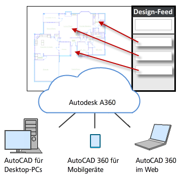

Die Palette Design-Feed bietet eine Möglichkeit zum Hinzufügen von Kommentaren und Bildern zu einer Zeichnung, die Sie anschließend mit Kollegen, Kunden und Beratern online über Autodesk A360 teilen können.
Die Design-Feed-Posts sind in einer Zeichnung verfügbar, unabhängig davon, ob Sie über den Desktop, das Internet oder ein Mobilgerät darauf zugreifen.
Erstellen eines Design-Feed-Posts
Beim Erstellen eines Posts verwenden Sie die Palette Design-Feed zum Kommentieren per Textnachricht, der Sie auch ein Bild hinzufügen können. Sie können Ihren Post auch einer bestimmten Position oder einer rechteckigen Fläche in der Zeichnung zuordnen. Im Beispiel unten wurde Post 2 einer Position und Post 3 einem angegebenen Bereich zugeordnet.
Klicken Sie auf die Blase, um den Paletteneintrag aufzurufen, oder klicken Sie auf den Paletteneintrag, um die Blase aufzurufen. Über die Schaltfläche Einstellungen auf der Palette Design-Feed können Sie die Anzeige dieser Sprechblasen steuern.

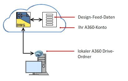

Beim Speichern einer Zeichnung in Ihrem Autodesk A360-Online-Konto werden die zugehörigen Design-Feed-Daten und Bilder sicher in A360 gespeichert.

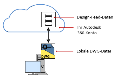

Als Alternative zum Speichern von Zeichnungsdateien in Ihrem A360-Konto können Sie sie lokal auf der Festplatte Ihres Computers speichern. In diesem Fall werden die Design-Feed-Daten für diese Zeichnungen weiterhin in A360 gespeichert, die Zuordnung zu den Design-Feed-Daten wird jedoch durch eine eindeutige Design-Feed-ID verwaltet, das heißt eine in Ihre Zeichnung eingebettete Verknüpfung zu den Design-Feed-Daten.
Ihre Kollegen, Kunden und Berater können auf Ihre lokalen Zeichnungsdateien und die zugeordneten Design-Feeds zugreifen, wenn:

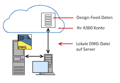

Wenn Ihr Unternehmen ein Netzwerk verwendet, ist es möglicherweise einfacher, Ihre Zeichnungsdateien über einen Server anstatt über einzelne Computer zu verwalten. In diesem Fall haben alle Personen mit einem A360-Konto und Zugriff auf den Server auch Zugriff auf die den einzelnen Zeichnungen zugeordneten Design-Feeds. Im Gegensatz zum Speichern von Zeichnungen in Ihrem A360-Konto wird der autorisierte Zugriff auf die Zeichnungen nur durch die für den Server festgelegten Berechtigungen verwaltet.
