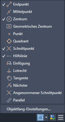

| Finden | 2D-Objektfang | Fängt den Cursor am nächstgelegenen 2D Referenzpunkt, während Sie ihn bewegen. Beispielsweise Endpunkte, Mittelpunkte von Kreisen, Mittelpunkte und so weiter. |

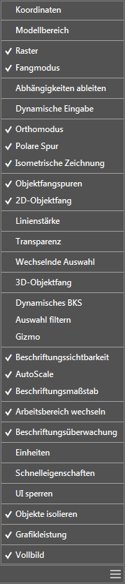

| Finden | Arbeitsbereichswechsel | Ändert den aktuellen Arbeitsbereich in den ausgewählten Bereich. |

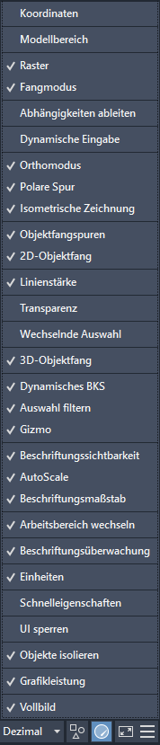

| Finden | Benutzeranpassung | Gibt an, welche Befehlsschaltflächen in der Statusleiste angezeigt werden sollen. |
