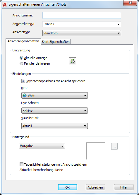

Speichert eine neue Ansicht und dient zur Verwaltung der zugehörigen Eigenschaften.
Bestimmt den Namen der Ansicht.
Gibt eine Kategorie für die benannte Ansicht an.
Bietet entweder die Option Standbild oder Kinematisch.
Definiert den Bereich der Zeichnung, der der benannten Ansicht zugeordnet ist.
Verwendet die aktuelle Anzeige als neue Ansicht.
Verwendet ein Fenster als aktuelle Anzeige, das Sie im Zeichenbereich durch zwei gegenüberliegende Ecken definieren können.
Schließt vorübergehend die Dialogfelder Neue Ansicht und Ansichts-Manager, sodass Sie die gegenüberliegenden Ecken für das Fenster der neuen Ansicht mit dem Zeigegerät festlegen können.
Die folgenden Registerkarten werden angezeigt.
