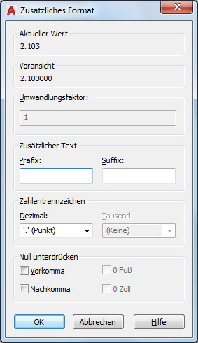

Dialogfeld Zusätzliches Format (Datenextraktion)
Liste der Optionen
Die folgenden Optionen sind verfügbar:
Aktueller Wert
Zeigt den Wert in den grundlegenden Zeichnungseinheiten an.
Voransicht
Zeigt Aktualisierungen des Formats an, während Sie den Konvertierungsfaktor und andere Einstellungen ändern.
Legt den Konvertierungsfaktor fest, der für den aktuellen Wert verwendet werden soll. Der Vorgabewert ist 1 für keine Konvertierung.
Zusätzlicher Text
Legt einen Präfix oder Suffix für den Wert fest.
Zahlentrennzeichen
Legt ein Dezimaltrennzeichen und die Formatierung von Zahlen über 1000 fest.
  • Dezimal
    Bestimmt das Trennzeichen für Dezimalzahlen. Wählen Sie zwischen Punkt, Komma oder Leerzeichen.
  • Tausender
    Fügt ein Komma ein, um Tausenderzahlen in einem Feldwert zu gruppieren.
Nullen unterdrücken
Steuert die Unterdrückung von führenden und nachstehenden Nullen sowie von Fuß und Zoll mit Nullwerten.
  • Vorkomma
    Unterdrückt vorgestellte Nullen in allen Dezimalwerten. So wird beispielsweise 0.5000 zu .5000.
  • Nachkomma
    Unterdrückt nachgestellte Nullen in allen Dezimalwerten. So wird beispielsweise 12.5000 zu 12.5 und 30.0000 zu 30.
  • 0 Fuß
    Unterdrückt die Angabe von Fuß bei einem Wert in Fuß und Zoll, wenn der Abstand kleiner als ein Fuß ist. So wird beispielsweise 0'-6 1/2" zu 6 1/2".
  • 0 Zoll
    Unterdrückt die Angabe von Zoll bei einem Wert in Fuß und Zoll, wenn der Abstand eine Ganzzahl in Fuß ist. So wird beispielsweise 1'-0" zu 1'.
