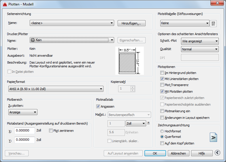

Der Befehl zum Ausgeben einer Zeichnung lautet PLOT, und Sie können über den Schnellzugriffs-Werkzeugkasten auf diesen zugreifen.
Um alle Optionen im Dialogfeld Plotten anzuzeigen, klicken Sie auf die Schaltfläche Weitere Optionen.
Wie Sie sehen, gibt es eine Vielzahl an zu verwendenden Einstellungen und Optionen.

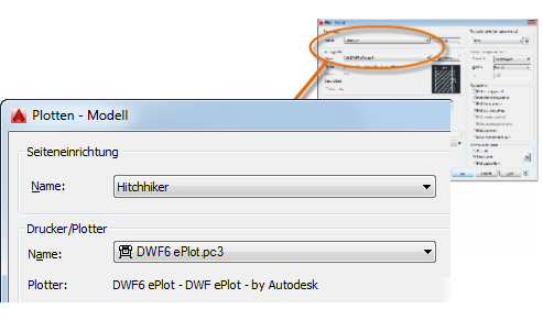

Um eine neue Seiteneinrichtung zu erstellen, klicken Sie auf Neu und geben den Namen der neuen Seiteneinrichtung ein. Das Dialogfeld Seiteneinrichtung, das als Nächstes angezeigt wird, sieht wie das Dialogfeld Plotten aus. Wählen Sie die Optionen und Einstellungen, die Sie speichern möchten.
Sobald Sie Plotten möchten, geben Sie im Dialogfeld Plotten einfach den Namen der Seiteneinrichtung an und alle Ihre Ploteinstellungen werden wiederhergestellt. In der folgenden Abbildung wurde im Dialogfeld Plotten festgelegt, dass die Seiteneinrichtung der Kurzübersicht verwendet wird. Somit wird eine DWF-Datei (Design Web Format) ausgegeben und nicht mit einem Plotter gedruckt.

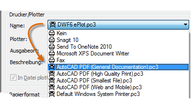

Im folgenden Beispiel erfahren Sie, wie Sie eine Seiteneinrichtung zum Erstellen von PDF-Dateien erstellen.
Wählen Sie in der Dropdown-Liste Drucker/Plotter AutoCAD PDF (General Documentation).pc3:

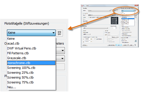

Die Plotstiltabelle enthält Informationen zur Verarbeitung von Farben. Farben, die zwar auf dem Monitor optimal angezeigt werden, sind möglicherweise nicht für PDF-Dateien oder zum Drucken geeignet. Möglicherweise möchten Sie eine farbige Zeichnung, jedoch eine monochrome Ausgabe erstellen. So legen Sie eine monochrome Ausgabe fest:
