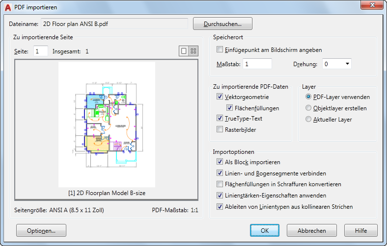

Legt die Optionen zum Importieren von Geometrie, Füllungen, Rasterbildern und TrueType-Textobjekten aus einer angegebenen Seite der PDF-Datei fest.
Liste der Optionen
Die folgenden Optionen sind verfügbar.

Zu importierende PDF-Daten
Sie können Daten nach Typ einbeziehen oder ausschließen.
