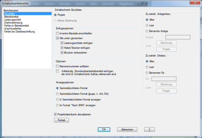

Dialogfeld Schaltschrankberichte
Erstellt einen Bericht zum Extrahieren von Informationen aus Schaltschrank-Betriebsmitteln, Leistungsschildern und Klemmen.
Finden
Befehlseingabe: AEPANELREPORT
Liste der Optionen
Die folgenden Optionen werden angezeigt:
Anmerkung: Die Optionen variieren je nach dem ausgewählten Berichtsnamen.
Berichtsname
Gibt an, welcher Bericht ausgeführt werden soll.
Bereich Bericht
Geben Sie an, ob das Projekt, die aktive Zeichnung oder ausgewählte Objekte verarbeitet werden sollen. Wenn Projekt ausgewählt ist, bieten einige Berichte eine Option zur Auswahl der zu verarbeitenden Zeichnungen.
Zu extrahierende Anlagenbezeichnungen
Filtert die extrahierten Informationen für den Bericht basierend auf Anlagenwerten.
Alle
Extrahiert alle Betriebsmittel unabhängig vom Anlagenwert.
Leer
Extrahiert nur die Betriebsmittel, die keinen Anlagenwert haben.
Benannte Anlage
Extrahiert nur die Betriebsmittel mit einem Anlagenwert, der dem in das Feld eingegebenen Wert entspricht. Platzhalterzeichen werden unterstützt.
  • Zeichnung. Wählen Sie einen oder mehrere Anlagenwerte in einer Liste von Werten aus, die in der aktiven Zeichnung verwendet werden.
    Anmerkung: Wenn die Stücklistenoption Inventor-Bauteile einschließen aktiviert ist, wird die Zeichnung deaktiviert.
  • Projekt. Wählen Sie einen oder mehrere Anlagenwerte in einer Liste von Werten aus, die im Projekt verwendet werden.
Zu extrahierende Ortsbezeichnungen
Filtert die extrahierten Informationen für den Bericht basierend auf Ortswerten.
Alle
Extrahiert alle Betriebsmittel unabhängig vom Ortswert.
Leer
Extrahiert nur die Betriebsmittel, die keinen Ortswert haben.
Benannter Ort
Extrahiert nur die Betriebsmittel mit einem Ortswert, der dem in das Feld eingegebenen Wert entspricht. Platzhalterzeichen werden unterstützt.
  • Zeichnung. Wählen Sie einen oder mehrere Ortswerte in einer Liste von Werten aus, die in der aktiven Zeichnung verwendet werden.
  • Projekt. Wählen Sie einen oder mehrere Ortswerte in einer Liste von Werten aus, die im Projekt verwendet werden.
Projektdatenbank aktualisieren
Gibt an, ob die Projektdatenbank mit den aktuellen Zeichnungsdaten aktualisiert werden soll.
Letzte Ausführung erneut anzeigen
Zeigt den zuvor extrahierten Bericht an.
Format
Öffnet ein Dialogfeld, in dem Sie eine Formatdatei (.set) auswählen können. Verwenden Sie eine Formatdatei, um die Felder, die Feldreihenfolge und vieles mehr vorab zu definieren.
Nur Stücklistenbericht
Einfügeoptionen
Wenn Ihr Projekt mit einer Inventor-Baugruppe verknüpft ist, ist dieses Kontrollkästchen aktiviert. Gibt an, dass die elektrischen Bauteile aus der verknüpften Inventor-Baugruppe in den Bericht aufgenommen werden sollen. Verknüpfte Komponenten, die sowohl in einer AutoCAD Electrical-Zeichnung als auch in der Inventor-Baugruppe dargestellt sind, werden im Bericht nicht dupliziert.
Alle unten genannten
Gibt an, dass Leistungsschild-, Kabel-, Stecker- und Brückendaten in den Bericht aufgenommen werden sollen. Verwenden Sie die jeweiligen Kontrollkästchen zum Einschließen oder Ausschließen.
Optionen
Klemmennummern auflisten
Listet jede einzelne Klemme im Format Leisten-ID:Klemmennummer auf. Andernfalls werden Klemmen der gleichen Klemmenleiste zu einem einzigen Eintrag mit einer Menge kombiniert.
Vollständig
Gibt an, dass alle Stromlaufplan-Betriebsmittel-Daten aufgenommen werden, die in keinem Schaltschrank-Aufbau im Bericht gefunden wurden.
Anzeigeoptionen
Sammelstücklisten-Format
Kombiniert und sammelt Betriebsmittel mit den gleichen Kataloginformationen. Unterbaugruppenelemente und mehrere Katalogwerte werden als Zeilenelemente direkt nach dem Hauptkatalogelement gemeldet.
Sammelstücklisten-Format (gruppiert nach Anlage/Ort)
Kombiniert und sammelt Betriebsmittel mit den gleichen Katalog-, Anlagen- und Ortswerten in einer Tabelle. Unterbaugruppenelemente und mehrfache Katalogwerte werden als Zeilenelemente direkt nach dem Hauptkatalogelement gemeldet.
In Sammelstücklisten-Format anzeigen
Jeder Katalogwert wird gemeldet und tabellarisch als einzelnes Zeilenelement dargestellt. Unterbaugruppenelemente und mehrere Katalogwerte werden als separate Zeilenelemente gemeldet.
Im Format "Nach BMK" anzeigen
Alle Instanzen einer bestimmten Betriebsmittel- oder Klemmenkennzeichnung werden als ein Zeilenelement gemeldet.
Nur Betriebsmittelbericht
Optionen
Leistungsschilder einfügen
Gibt an, dass Leistungsschilddaten in den Bericht aufgenommen werden sollen.
Klemmen einbeziehen
Gibt an, dass Klemmendaten in den Bericht aufgenommen werden sollen.
Folgende Betriebsmittel überspringen
Leere Werte für Gerätekennzeichnung
Gibt an, dass Schaltschrank-Grundrisse ohne Bezeichnungswert ausgeschlossen werden sollen.
Leere Werte für Hersteller/Katalog
Gibt an, dass Schaltschrank-Grundrisse ohne zugewiesenen Katalog ausgeschlossen werden sollen.
Nur Berichte zu Betriebsmittel- und Klemmenfehlern
Bedingungen für den Bericht
Schaltschrank.-BM nicht in Stroml.pl.
Listet die Schaltschrank-Anschlüsse auf, die nicht über zugehörige Stromlaufplan-Klemmen verfügen.
Stromlaufpl.-BM nicht in Schaltschrank
Listet die Stromlaufplan-Klemmen auf, die nicht über zugehörige Schaltschrank-Anschlüsse verfügen.
Mehrere Instanzen
Listet die Schaltschrank-Anschlüsse auf, die offenbar doppelt vorhanden sind.
Keine Übereinst. zw. Stroml. u. Schaltschr.
Listet Datenkonflikte zwischen den Schaltschrank- und Stromlaufplan-Darstellungen einer Klemme auf.
