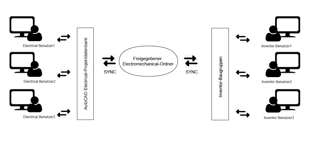

Das elektromechanische Projekt integriert die mechanische und elektrische Disziplin in einer kollaborativen, verbundenen Designoberfläche für die Produktentwicklung und ermöglicht damit paralleles Arbeiten in einer Echtzeitumgebung. Sie können Ihre AutoCAD Electrical- und Inventor-Projekte miteinander verbinden, indem Sie eine elektromechanische Verknüpfungsdatei erstellen. Sie können die elektromechanische Verknüpfungsdatei in einem freigegebenen Ordner im Netzwerk speichern, auf den AutoCAD Electrical- und Inventor-Benutzer zugreifen können. Nachdem die Verbindung hergestellt ist, können Sie den Datenaustausch per Synchronisierung zwischen AutoCAD Electrical- und Inventor-Konstruktionen initiieren.

Mit dem elektromechanischen Projekt verwalten und pflegen Sie die Datenintegrität zwischen AutoCAD Electrical- und Inventor-Projekten durch Synchronisierung. Bei der Synchronisierung von elektromechanischen Projekten wird während des Datenaustauschs eine beidseitige Aktualisierungsstrategie verwendet. Im Fall von AutoCAD Electrical-Benutzern werden zuerst die Inventor-Daten abgerufen und die Betriebsmittel-Strukturansicht aktualisiert. Anschließend werden die AutoCAD Electrical-Daten an Inventor übertragen. Die Synchronisierung schlägt fehl, wenn Sie nicht mit dem Netzwerk verbunden sind und die Verbindung zur Dateiverknüpfung unterbrochen ist. Sie können die Arbeit an Ihren Zeichnungsdateien jedoch offline fortsetzen und die Registerkarte Ortsansicht zum Verwalten der Betriebsmittel verwenden. Sie können die Offline-Arbeit später synchronisieren, nachdem Sie die Verbindung mit der Verknüpfungsdatei im Netzwerk wiederhergestellt haben.

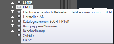

Anmerkung: Bewegen Sie den Mauszeiger über einen Geräteknoten, um weitere Informationen über das Gerät anzuzeigen, z. B. Katalog und Beschreibung.
