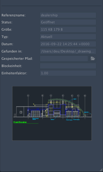

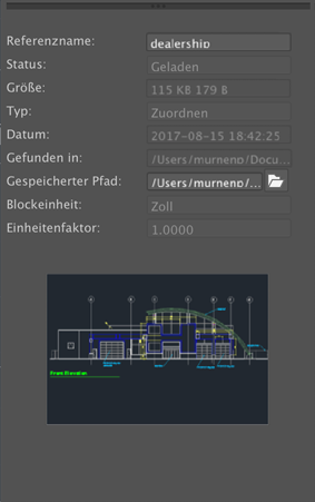

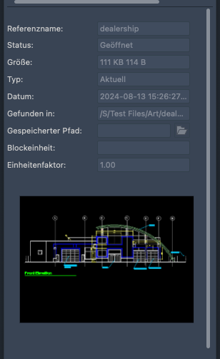

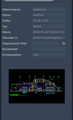

Gruppe Details und Vorschau
Die Gruppe Details und Vorschau, am unteren Rand der Palette Referenzmanager, zeigt Informationen über die ausgewählte Dateireferenz.
Liste der Optionen
Die folgenden Optionen sind verfügbar:
Details
Jede Dateireferenz verfügen über eine Reihe gemeinsamer Eigenschaften. Einige der Eigenschaften können bearbeitet werden.
Referenzname
Zeigt den Namen der Dateireferenz an. Diese Eigenschaft kann für alle Dateireferenzen bearbeitet werden.
Status
Gibt an, ob die Dateireferenz geladen ist bzw. entfernt oder nicht gefunden wurde. Diese Eigenschaft kann nicht bearbeitet werden.
Größe
Zeigt die Dateigröße der ausgewählten Dateireferenz an. Die Größe wird nicht für Dateireferenzen angezeigt, die nicht gefunden wurden. Diese Eigenschaft kann nicht bearbeitet werden.
Typ
Gibt an, ob es sich bei der Dateireferenz um einen Anhang oder ein Overlay handelt oder ein Rasterbild ist. Diese Eigenschaft kann nicht bearbeitet werden.
Wenn es sich bei der Dateireferenz jedoch um eine DWG-Datei handelt, kann die Eigenschaft ein- bzw. ausgeblendet werden, über das Kontextmenü im oberen Fenster des Referenzmanagers.
Datum
Zeigt das Datum der letzten Änderung der Dateireferenz an. Die Größe wird nicht angezeigt, wenn die Dateireferenz nicht gefunden wurde. Diese Eigenschaft kann nicht bearbeitet werden.
Gefunden in
Zeigt den absoluten Pfad der ausgewählten Dateireferenz an. Diese Eigenschaft kann nicht bearbeitet werden.
Gespeicherter Pfad
Zeigt den Speicherort der ausgewählten Dateireferenz an. In diesem Pfad wurde die Dateireferenz gespeichert, er muss mit dem Gefunden-in-Pfad nicht notwendigerweise übereinstimmen. Klicken Sie auf die Schaltfläche Öffnen, um das Dialogfeld Öffnen anzuzeigen. Hier können Sie einen anderen Pfad oder Dateinamen auswählen. Sie können diese Eingabe auch direkt in das Feld für den Pfad schreiben. Diese Änderungen werden in der Eigenschaft Gespeicherter Pfad gespeichert, sofern der Pfad gültig ist.
DWG-spezifische Eigenschaften
Wenn Sie ein referenziertes DWG (XRef-Datei) ausgewählt haben, werden zusätzliche Eigenschaften angezeigt. Keine der zusätzlichen Bildeigenschaften kann bearbeitet werden.
Blockeinheit
Legt den EINFEINHEITEN-Wert für den eingefügten Block fest.
Einheitenfaktor
Der Skalierfaktor der Einheit wird angezeigt. Dieser wird basierend auf dem EINFEINHEITEN-Wert des Blocks und den Zeichnungseinheiten berechnet.
Bild-spezifische Eigenschaften
Wenn Sie ein referenziertes Bild ausgewählt haben, werden zusätzliche Eigenschaften angezeigt. Keine der zusätzlichen Bildeigenschaften kann bearbeitet werden.
Farbsystem
Zeigt das Farbsystem an.
Farbtiefe
Die Informationsmenge, die in jedem Pixel eines Rasterbilds gespeichert ist. Höhere Werte für die Farbtiefe erzeugen weichere Schattierungen.
Pixelbreite
Die Breite des Rasterbilds in Pixel.
Pixelhöhe
Die Höhe des Rasterbilds in Pixel.
Auflösung
Die Auflösung für die Breite und Höhe in dpi (dots per inch).
Standardgröße
Die Breite und Höhe des Rasterbilds in AutoCAD 2018-Einheiten.
Miniaturansicht
Zeigt eine Miniaturvorschau des Bilds der ausgewählten Dateireferenz an. Falls keine Voransicht verfügbar ist, wird der Text "Voransicht nicht verfügbar" angezeigt.
