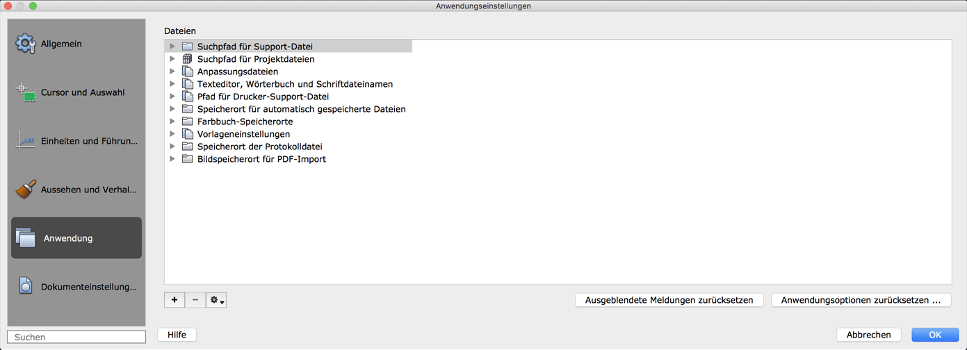

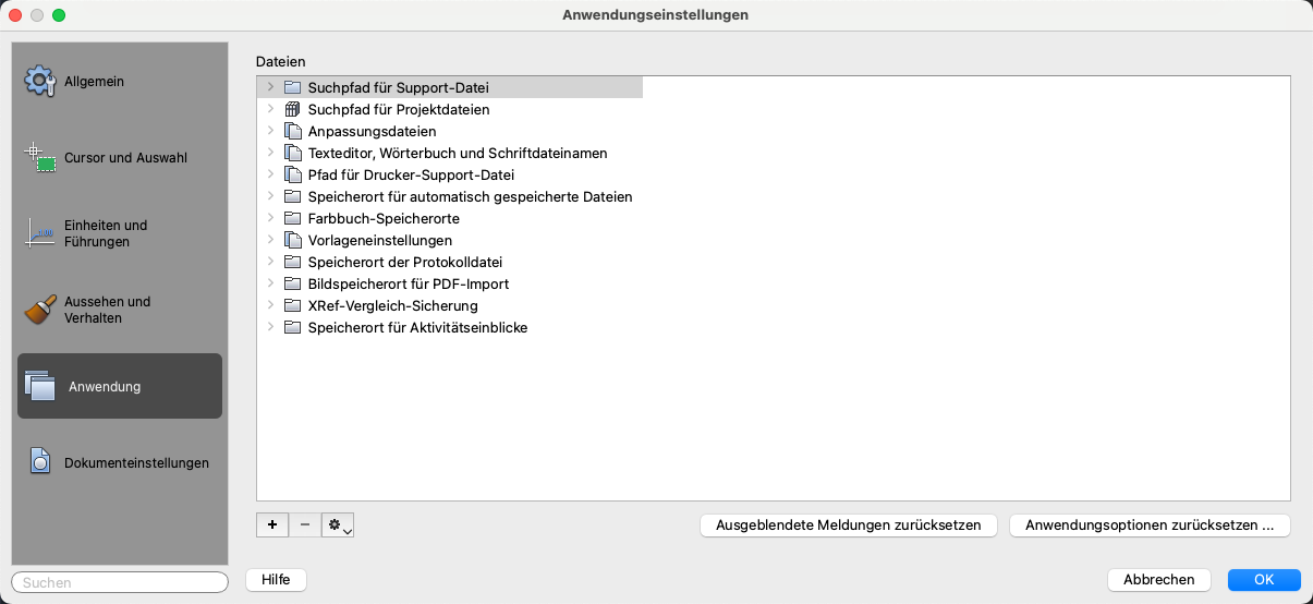

Registerkarte Anwendung (Dialogfeld Anwendungseinstellungen)
Führt die Ordner auf, in denen das Programm nach Support-, Treiber-, Menü- und anderen Dateien sucht. Darüber hinaus werden einige optionale, benutzerdefinierte Einstellungen aufgeführt, beispielsweise das Wörterbuch für die Rechtschreibprüfung.

Die folgenden Optionen sind verfügbar:
Suchpfad für Supportdatei
Legt fest, in welchen aktiven Ordnern das Programm nach Textschriften, Anpassungsdateien, Plug-ins, einzufügende Zeichnungen, Linientypen und Schraffurmustern, die sich nicht im aktuellen Ordner befinden, sucht.
Suchpfad für Projektdateien
Gibt einen Projektnamen für die Zeichnung an. Der Projektname entspricht einem Suchpfad für externe Referenzdateien (XRef), die dem Projekt zugeordnet sind. Sie können beliebig viele Projektnamen mit entsprechenden Ordnern anlegen, jedoch einer Zeichnung nur jeweils einen Projektnamen zuweisen.
Anpassungsdateien
Legt die Namen und Positionen verschiedener Dateitypen fest.
Hauptanpassungsdatei
Legt den vorgegebenen Speicherort der Hauptanpassungsdatei (acad.cuix) fest.
Speicherort des benutzerdefinierten Symbols
Gibt den Speicherort für benutzerdefinierte Symbole an, die von Ihren Anpassungsdateien referenziert werden.
Befehlsaliasse
Gibt den Speicherort der PGP-Datei an, die beim Start des Programms geladen werden soll.
Texteditor, Wörterbuch und Schriftdateinamen
Legt verschiedene optionale Einstellungen fest.
Alternative Schriftdatei
Bestimmt die Ersatzschrift, die verwendet wird, wenn die angegebene Schrift nicht gefunden werden kann. (Systemvariable FONTALT)
Wenn Sie auf die Schaltfläche zum Durchsuchen klicken, wird das Dialogfeld Alternative Schrift angezeigt, in dem Sie eine Schrift auswählen können.
Schriftzuordnungsdatei
Legt fest, welche Schriftzuordnungsdatei verwendet wird. (Systemvariable FONTMAP)
Pfad für Drucker-Support-Datei
Legt Einstellungen für den Suchpfad der Druckertreiberdateien fest.
Position der Druckspooler-Datei
Legt den Pfad für die Druckspooler-Dateien fest.
Suchpfad für Druckerkonfiguration
Legt den Pfad für die Druckerkonfigurationsdateien fest.
Suchpfad für Druckerbeschreibungsdatei
Legt den Pfad fest für Dateien mit einer .pmp-Dateierweiterung oder Druckerbeschreibungsdateien.
Suchpfad für Plotstiltabelle
Legt den Pfad für Dateien mit einer .stb- oder .ctb -Erweiterung bzw. für Plotstiltabellen-Dateien fest (sowohl benannte als auch farbabhängige Plotstiltabellen).
Position für automatisch gespeicherte Dateien
Gibt den Pfad für Dateien an, die aufgrund der Option Automatisch speichern auf der Registerkarte Allgemein angelegt wurden. (Systemvariable SAVEFILEPATH)
Farbbuch-Speicherorte
Legt den Pfad für Farbbuch-Dateien fest, die für die Festlegung von Farben im Dialogfeld Farbpalette verwendet werden können. Für jeden Pfad können mehrere Ordner definiert werden. Diese Option wird im Benutzerprofil gespeichert.
Vorlageneinstellungen
Legt die Einstellungen für die Zeichnungsvorlage fest.
Position der Zeichnungsvorlagendatei
Legt den Pfad zum Suchen von Zeichnungsvorlagendateien fest, der im Dialogfeld Vorlage wählen verwendet wird.
Vorgegebener Vorlagendateiname für SNEU
Legt die Zeichnungsvorlagendatei fest, die vom Befehl SNEU verwendet wird.
Pfad der Protokolldatei
Legt den Pfad für die Protokolldatei fest, die aufgrund der Option Protokolldatei führen angelegt wurde (Registerkarte Öffnen und Speichern). (Systemvariable LOGFILEPATH)
Bildspeicherort für PDF-Import
Bestimmt den Ordner zum Extrahieren und Speichern von referenzierten Dateien beim Importieren von PDF-Dateien.
Hinzufügen
Fügt einen Suchpfad für den ausgewählten Ordner hinzu.
Entfernen
Entfernt den ausgewählten Suchpfad bzw. die ausgewählte Datei.
Optionen
Bearbeitet oder ändert die Reihenfolge eines ausgewählten Pfads.
Pfad ändern
Zeigt das Dialogfeld Nach Ordner suchen bzw. Datei wählen an, abhängig davon, was Sie in der Liste Dateien ausgewählt haben.
Element nach oben verschieben
Verschiebt den ausgewählten Suchpfad über den vorherigen Suchpfad.
Element nach unten verschieben
Verschiebt den ausgewählten Suchpfad unter den nachfolgenden Suchpfad.
Als aktuell festlegen
Definiert das ausgewählte Projekt oder Wörterbuch als aktuell.
Ausgeblendete Meldungen zurücksetzen
Setzt die Anzeige aller markierten Dialogfelder, die nicht mehr angezeigt werden sollen oder für die immer eine bestimmte Option verwendet werden soll, zurück.
Reset Application Options
Zeigt das Dialogfeld Reset Application Options an. Klicken Sie auf Restart AutoCad, um die Programmvorgaben wiederherzustellen.
Bevor das Programm zurückgesetzt wird, werden viele Dateien, die Sie anpassen können, in einer Archivdatei gesichert, die nach dem Schema Settings Backup <Datum><Uhrzeit>.tgz benannt wird. Die Archivdatei wird unter /Users/<Benutzername>/Library/Application Support/Autodesk abgelegt.
Das Archiv enthält viele Benutzeranpassungsdateien aus den folgenden Ordnern:
  • /Users/<Benutzername>/Library/Application Support/Autodesk/local/AutoCAD {Version}
  • /Users/<Benutzername>/Library/Application Support/Autodesk/roaming/AutoCAD {Version}
