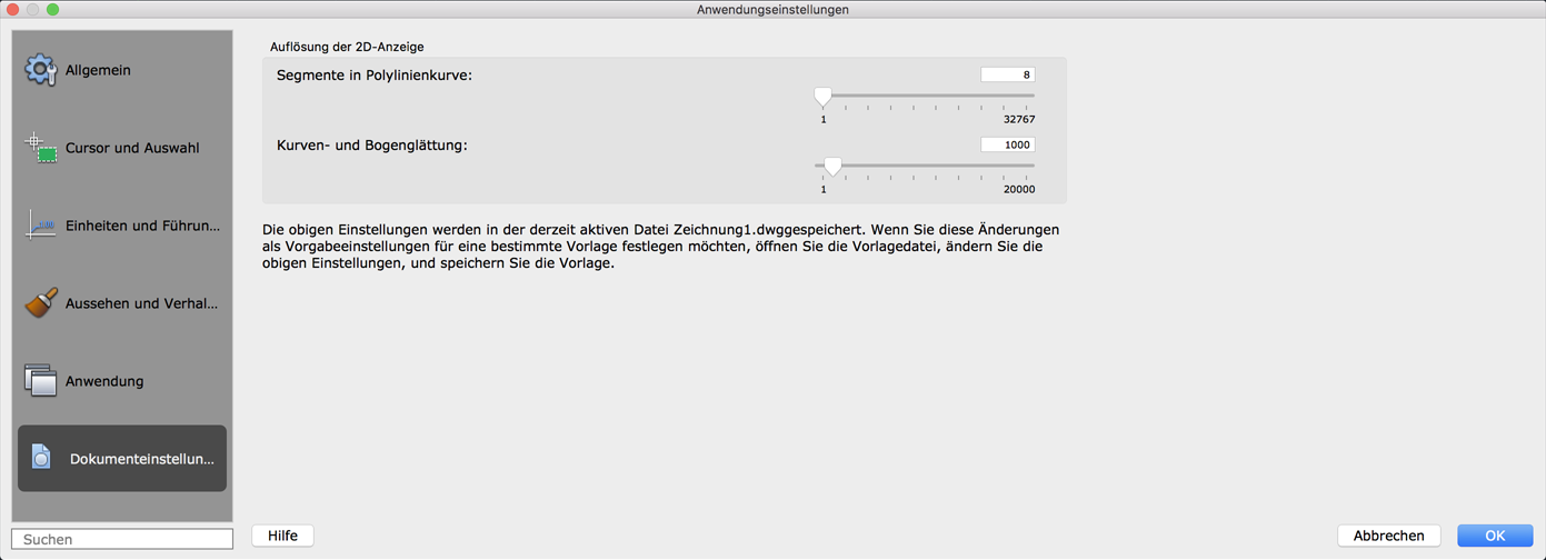

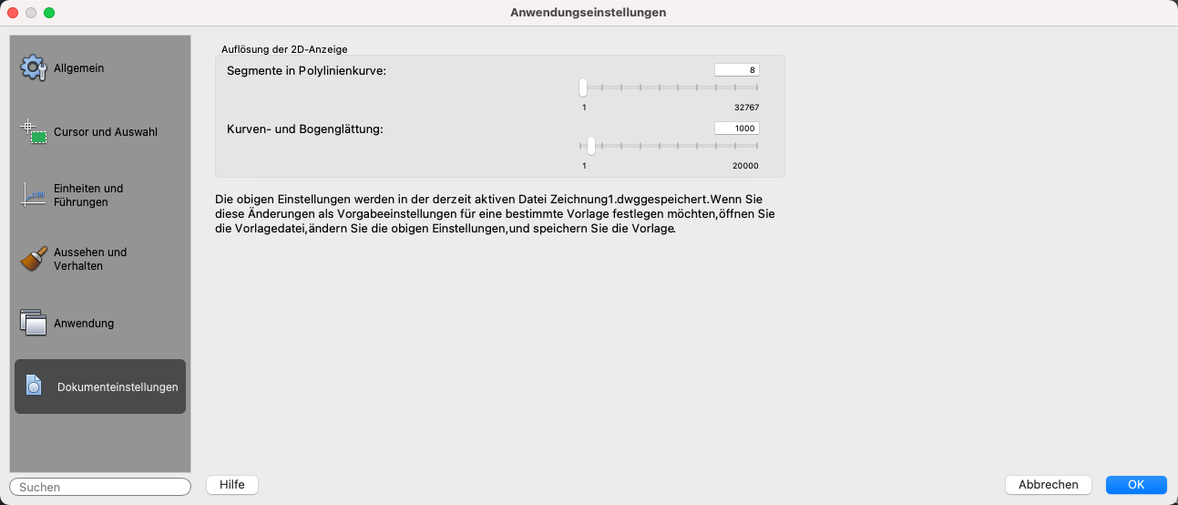

Registerkarte Dokumenteinstellungen (Dialogfeld Anwendungseinstellungen)
Steuert die Anzeigeeinstellungen für eine Zeichnung.
OPTIONEN (Befehl)
Menü: AutoCAD 2018 > Voreinstellungen
Liste der Optionen
Die folgenden Optionen sind verfügbar:
2D Display Resolution
Steuert die Anzeige von 2D-Objekten.
Segmente in einer Polylinienkurve
Bestimmt die Anzahl von Liniensegmenten für die einzelnen kurvenangeglichenen Polylinien, die mit der Option Spline des Befehls PEDIT erzeugt werden. (Systemvariable SPLINESEGS)
Kurven- und Bogenglättung
Bestimmt die Auflösung für Objekte im aktuellen Ansichtsfenster. (Befehl AUFLÖS)
