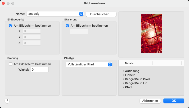

Dialogfeld Bild zuordnen
Suchen, Einfügen, Benennen und Definieren von Parametern und Details für zugeordnete Bilder.
BILDZUORDNEN (Befehl)
Menü: Einfügen > Rasterbild-Referenz.
Liste der Optionen
Die folgenden Optionen sind verfügbar:
Name
Identifiziert das Bild, das Sie zum Anhängen ausgewählt haben.
Durchsuchen
Öffnet das Dialogfeld Referenz-Datei auswählen (ein Standarddialogfeld zur Dateiauswahl).
Voransicht
Zeigt das Bild an, das Sie zum Anhängen ausgewählt haben.
Einfügepunkt
Bestimmt den Einfügepunkt der ausgewählten Bilddatei. Am Bildschirm bestimmen ist Standard. Der vorgegebene Einfügepunkt ist 0,0,0.
Mit dieser Option erfolgt die Eingabe über die Befehlszeile oder das Zeigegerät. Wenn die Option Am Bildschirm bestimmen deaktiviert ist, geben Sie den Einfügepunkt unter X,Y und Z ein.
X
Gibt den X-Koordinatenwert an.
Y
Gibt den Y-Koordinatenwert an.
Z
Gibt den Z-Koordinatenwert an.
Faktor
Gibt den Skalierfaktor für das ausgewählte Bild an.
Wenn die Systemvariable INSUNITS auf "Keine Einheit" gesetzt ist oder die Bilddatei keine Auflösungsinformationen enthält, entspricht der Skalierfaktor der Bildbreite in AutoCAD-Einheiten. Wenn für INSUNITS ein Wert festgelegt ist (beispielsweise Millimeter, Zentimeter, Zoll oder Fuß) und die Bilddatei Auflösungsinformationen enthält, wird die tatsächliche Breite des Bildes in AutoCAD-Einheiten bestimmt und dann der Skalierfaktor angewendet.
Ermöglicht die Eingabe über die Befehlszeile oder das Zeigegerät. Wenn die Option Am Bildschirm bestimmen deaktiviert ist, geben Sie einen Wert für den Skalierfaktor ein. Der Standard-Skalierfaktor ist 1.
Skalierfaktor-Feld
Geben Sie einen Wert für den Skalierfaktor ein. Der Standard-Skalierfaktor ist 1.
Drehen
Bestimmt den Drehwinkel des ausgewählten Bildes.
Wenn die Option Am Bildschirm bestimmen aktiviert ist, können Sie das Objekt wahlweise erst nach dem Schließen des Dialogfelds mit dem Zeigegerät drehen oder einen Drehwinkel in der Befehlszeile eingeben.
Winkel
Wenn die Option Am Bildschirm bestimmen deaktiviert ist, legen Sie den Drehwinkel im Dialogfeld fest. Der Standarddrehwinkel ist 0.

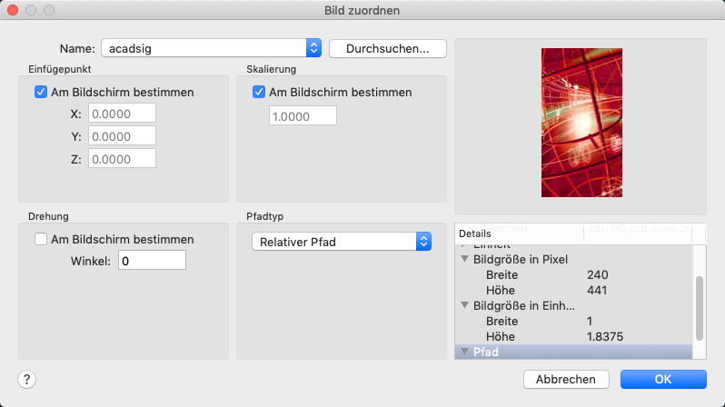

Pfadtyp
Wählen Sie den vollen (absoluten) Pfad, den relativen Pfad oder Kein Pfad sowie den Namen der Bilddatei aus (die Bilddatei muss sich in demselben Ordner wie die aktuelle Zeichnungsdatei befinden).
Details
Zeigt Informationen über die ausgewählte Bilddatei an.
Auflösung
Zeigt in AutoCAD 2018 die Anzahl der horizontalen und vertikalen Pixel pro aktueller Einheitenmessung an.
Einheit
Zeigt die aktuelle AutoCAD 2018-Einheit an.
Bildgröße in Pixel
Zeigt die Breite und Höhe des Rasterbilds in Pixel an.
Bildgröße in Einheiten
Zeigt die Breite und Höhe des Rasterbilds in AutoCAD 2018-Einheiten an.
Pfad
  • Gefunden in. Zeigt den Pfad an, in dem die Bilddatei gefunden wurde.
  • Gespeicherter Pfad. Zeigt den Pfad an, der beim Zuordnen der Bilddatei mit der Zeichnung gespeichert wurde. Der Pfad hängt von der Pfadtyp-Einstellung ab.
