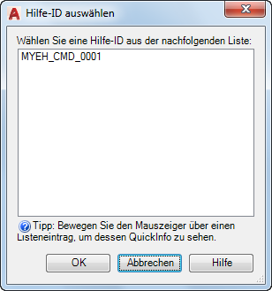

. Finden
Wenn nun der Mauszeiger über den Befehl in einem Werkzeugkasten oder einer Multifunktionsleisten-Gruppe geführt wird, wird der Text in einer QuickInfo angezeigt.
Wenn der Befehl einem Werkzeugkasten oder einer Multifunktionsleisten-Gruppe hinzugefügt wird, wird die erweiterte QuickInfo angezeigt, wenn erweiterte QuickInfos aktiviert sind und der Mauszeiger sich eine bestimmte Zeit lang über dem Befehl befindet.
