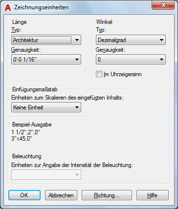

Die folgenden Optionen sind verfügbar:
Bestimmt das aktuelle Anzeigeformat für Maßeinheiten.
Die folgenden Werte stehen zur Verfügung: Architektur, Bruch, Dezimal, Maschinenbau und Wissenschaftlich. Die Formate Maschinenbau und Architektur verwenden eine Anzeige in Fuß und Zoll, wobei jede Zeicheneinheit einen Zoll darstellt. Die anderen Formate können jede beliebige SI-Einheit darstellen.
Gibt die Anzahl von Dezimalstellen oder die Bruchgröße an, die für Linearbemaßungen angezeigt werden.
Bestimmt das aktuelle Winkelformat und die Genauigkeit für den aktuellen Winkel.
Legt das aktuelle Anzeigeformat für Winkel fest.
Legt die Anzeigegenauigkeit für Winkel fest.
Die folgenden Konventionen werden für die einzelnen Winkelmaßeinheiten verwendet:
Steuert, ob ein positiver Winkel im Uhrzeigersinn oder gegen den Uhrzeigersinn gemessen wird.
Legt den Maßstab für Blöcke und Zeichnungen fest, die in die aktuelle Zeichnung eingefügt werden.
Wenn Sie einen Block oder eine Zeichnung einfügen, die mit anderen Einheiten als den in der aktuellen Zeichnung verwendeten erstellt wurde, wird die Differenz durch den Maßstabswert zum Einfügen korrigiert. Wenn Sie nicht möchten, dass der Block oder die Zeichnung skaliert wird, geben Sie Keine Einheit an.
Wenn der Einfügungsmaßstab entweder im Quellblock oder in der Zielzeichnung auf Keine Einheit eingestellt ist, werden die Einstellungen Einheiten für Quellinhalt und Zielzeichnungseinheiten herangezogen, um das Skalierungsverhältnis zu ermitteln. Diese Einstellungen befinden sich im Dialogfeld Optionen, Registerkarte Benutzereinstellungen.
USA Fuß-Einheiten ist eine ältere Vermessungseinheit, die ungefähr zwei Teile pro Million größer ist als die Einheit International Feet. Dieser Unterschied ist nur bei Maßstäben für die Kartenerstellung in den USA relevant. Die Einstellung USA Fuß-Einheiten wird nur für das Einfügen oder Anhängen von Zeichnungen ab AutoCAD 2017-basierten Produkten unterstützt. Zeichnungen, die in früheren Versionen geöffnet werden, behandeln die Einstellung USA Fuß-Einheiten als Keine Einheit.
Zeigt ein Beispiel zu den aktuellen Einstellungen für Einheiten und Winkel an.
Steuert die Maßeinheit für die Intensität der fotometrischen Lichtquellen in der aktuellen Zeichnung. Fotometrische Lichtquellen verwenden den Einfügungsmaßstab, um die beim Rendern verwendeten Einheiten festzulegen, sodass der Einfügungsmaßstab auf einen anderen Einheitenstil als Keine Einheit festgelegt werden sollte.
Zeigt das Dialogfeld Richtungssteuerung an.
