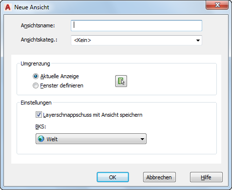

Speichert eine neue benannte Ansicht aus der Anzeige im aktuellen Ansichtsfenster oder durch Definition eines rechteckigen Fensters.
Die folgenden Optionen sind verfügbar:
Bestimmt den Namen der Ansicht.
Gibt eine Kategorie für die benannte Ansicht an.
Definiert den Bereich der Zeichnung, der der benannten Ansicht zugeordnet ist.
Verwendet die aktuelle Anzeige als neue Ansicht.
Verwendet ein Fenster als aktuelle Anzeige, das Sie im Zeichenbereich durch zwei gegenüberliegende Ecken definieren können.
Schließt vorübergehend die Dialogfelder Neue Ansicht und Ansichts-Manager, sodass Sie die gegenüberliegenden Ecken für das Fenster der neuen Ansicht mit dem Zeigegerät festlegen können.
Enthält Optionen zur Speicherung von Einstellungen zusammen mit der benannte Ansicht.
Speichert die aktuellen Layer-Sichtbarkeitseinstellungen zusammen mit der neuen benannten Ansicht.
Nur für Modell- und Layoutansichten: Legt fest, welches BKS mit der neuen Ansicht gespeichert wird.
