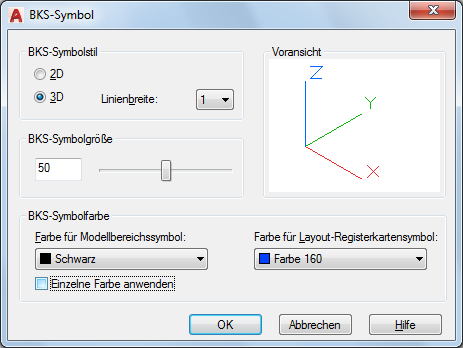

Dialogfeld BKS-Symbol
Liste der Optionen
Die folgenden Optionen sind verfügbar:
BKS-Symbolstil
Legt die Anzeige und Form des 2D- oder 3D-BKS-Symbols fest.
2D
Zeigt ein zweidimensionales Symbol ohne Z-Achse an.
3D
Zeigt ein dreidimensionales Symbol an.
Linienbreite
Steuert bei aktivierter Option für 3D die Linienbreite des BKS-Symbols.
Voransicht
Zeigt das BKS-Symbol im Modellbereichsfenster als Voransicht an.
BKS-Symbolgröße
Bestimmt die Größe des BKS-Symbols als Prozentsatz der Größe des Anzeigefensters. Der Vorgabewert ist 50, und der gültige Bereich erstreckt sich von 5 bis 95. Beachten Sie, dass die Größe des BKS-Symbols immer proportional zur Größe des Anzeigefensters ist, in dem es angezeigt wird.
BKS-Symbolfarbe
Steuert die Farbe des BKS-Symbols im Modellbereichsfenster und auf der Layout-Registerkarte.
Farbe für Modellbereichssymbol
Steuert die Farbe des BKS-Symbols im Modellbereichsfenster.
Farbe für Layout-Registerkartensymbol
Steuert die Farbe des BKS-Symbols auf der Registerkarte Layout.
Einzelne Farbe anwenden
Wendet die ausgewählte Symbolfarbe des Modellbereichs auf alle Achsen des 2D-BKS-Symbols an.
