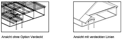

Sie können ein einfach schattiertes Bild von Objekten erstellen, die im aktuellen Ansichtsfenster angezeigt werden. Darstellungen mit verdeckten Linien unterdrücken Linien, Kanten und andere Objekte, die sich hinter folgenden Objekttypen befinden, ganz oder teilweise:
Die folgende Abbildung wurde mit Linien erstellt, die durch Zuweisen einer Höhe ungleich Null extrudiert wurden.
Objekte auf ausgeschalteten aber nicht gefrorenen Layern können ebenfalls andere Objekte verdecken.
Anzeigen von Ansichten mit entfernten verdeckten Linien
Zum Anzeigen können Sie mit VERDECKT verdeckte Linien vorübergehend unterdrücken.
VERDECKT unterdrückt alle verdeckten Linien in einer Ansicht. Beim Regenerieren der Ansicht werden alle Objekte normal angezeigt.
