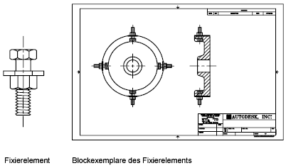

Wenn Sie eine Zeichnungsdatei in eine andere Zeichnung einfügen, werden die Informationen aus der eingefügten Zeichnung als Blockdefinition in der Blocktabelle der Zielzeichnung gespeichert. Nachfolgende Referenzen auf diese Blockdefinition können unterschiedliche Einstellungen für Position, Skalierung und Drehwinkel anzeigen (siehe nachstehende Abbildung).
