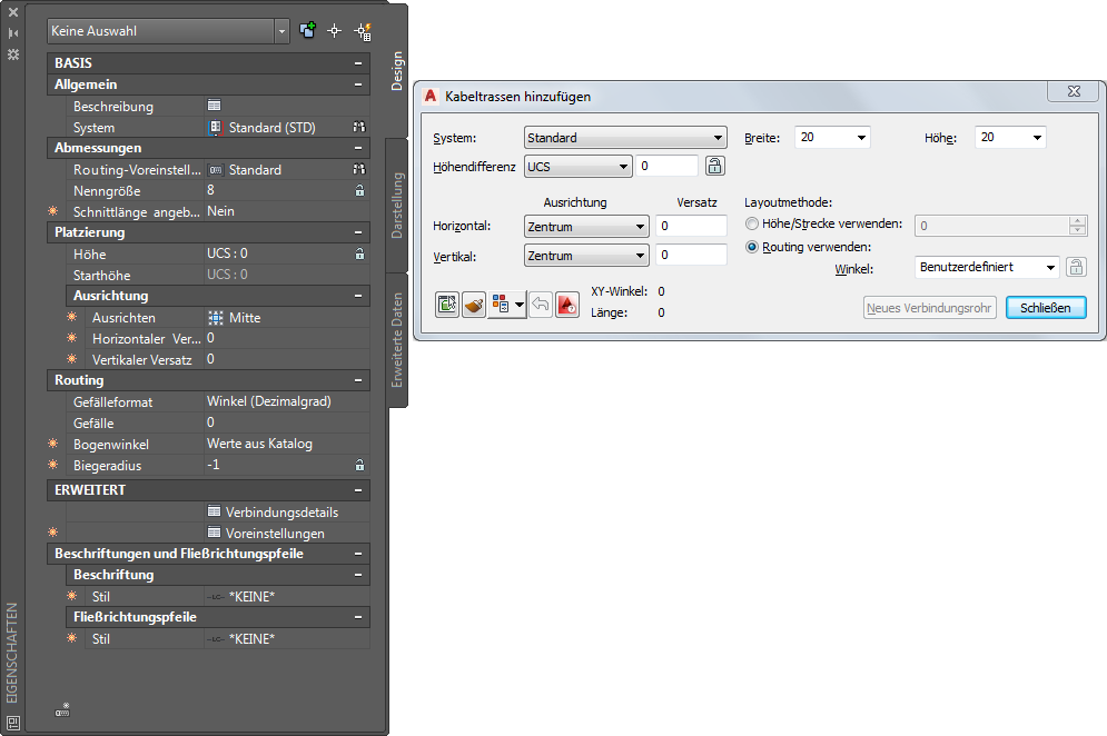

  1. Klicken Sie im Arbeitsbereich Elektro auf Registerkarte StartGruppe Erstellen. Klicken Sie anschließend auf Kabeltrasse Finden oder Installationsrohr. Finden
  2. Verwenden Sie bei den übrigen Schritten die Eigenschaftenpalette für Installationsrohreinstellungen oder das Dialogfeld Kabeltrassen hinzufügen für Kabeltrasseneinstellungen (siehe folgende Abbildung).
    Installationsrohr* (links), Kabeltrasse (rechts)
    * zeigt erweiterte Eigenschaften, einschließlich Trassenrouting-Modus
  3. Wählen Sie ein System wie folgt:
    • Für Kabeltrasse: Dialogfeld Kabeltrassen hinzufügen System
    • Für Installationsrohr: Auf der Eigenschaftenpalette > Allgemein > System > > Palette Stil-Browser
    Die Kabeltrassen- und Installationsrohr-Werkzeuge haben spezifische vordefinierte Systeme wie 120-V-Strom oder Daten. Die Kabeltrassen oder Installationsrohre, die Sie zeichnen, erben die Eigenschaften des Systems wie die Parameter, die Darstellungseigenschaften und den Anstieg/Abfall-Stil.
  4. Geben Sie die Routing-Voreinstellung für Installationsrohre über die Eigenschaftenpalette > Allgemein > Bemaßungen > Routing-Voreinstellung > an.
  5. Geben Sie die Bemaßungen wie folgt an:
    • Für Kabeltrasse: Dialogfeld Kabeltrassen hinzufügen bei Breite und Höhe
    • Für Installationsrohr: Eigenschaftenpalette unter Abmessungen bei Nenngröße
