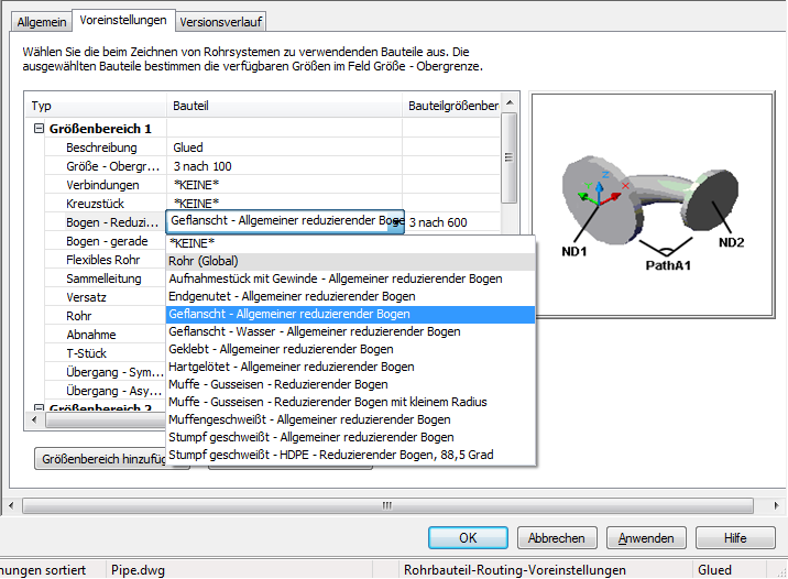

Verwenden Sie eine der folgenden Methoden, um die Routing-Voreinstellungen für Rohre mit dem Stil-Browser zu suchen, anzuwenden oder zu ändern:
  • Wählen Sie in der Palette Stil-Browser Objekttyp Rohrobjekte Rohrbauteil-Routing-Voreinstellungen.
  • Wählen Sie ein Rohr in der Zeichnung aus, und klicken Sie unter Eigenschaftenpalette Basis Bemaßungen Routing-Voreinstellung auf .
Die Routing-Voreinstellung eines Rohrbauteils enthält mindestens einen Größenbereich für Rohrbauteile und Formstücke, wie Bogen, T-Stücke, Sammelleitungen und Übergänge. In der Software sind die Größenbereiche gemäß dem Nenndurchmesser von Rohren sortiert. Sie können Rohrbauteile und Formstücke in einem angegebenen Größenbereich beim Layout der Rohrstrecke verwenden. Im folgenden Beispiel sind die Routing-Voreinstellungen für Geklebt aufgeführt. Beachten Sie, dass die verfügbaren Rohrbauteile basierend auf dem Materialtyp der Profile US britisch oder US metrisch sortiert sind.

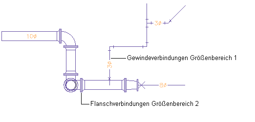

Durch verschiedene Größenbereiche erhalten Sie mehr Flexibilität in den Rohrsystementwürfen. Angenommen, eine Planungsvorgabe für ein System mit gekühltem Wasser erfordert ein Rohr aus handelsüblichem Baustahl mit Gewindeanschlüssen für alle Rohrgrößen mit 3" und geringer. Für das System ist auch ein Rohr aus handelsüblichem Baustahl mit Anschlüssen für einen Vorschweißflansch mit Dichtleiste der Klasse 150 bei Rohrgrößen mit 3 1/2" und höher angegeben.
Wenn Sie eine Routing-Voreinstellung für eine bestimmte Spezifikation konfigurieren, werden die entsprechenden Formstücke automatisch in das Rohrsystemlayout eingefügt. Durch das automatische Layout können verschiedene Routing-Lösungen generiert werden. Sie werden zur Auswahl der am besten geeigneten Alternative aufgefordert.
Rohrstrecken, die mit einer bestimmten Routing-Voreinstellung gezeichnet wurden (Draufsicht, Darstellungskonfiguration Mechanik - Rohr nach Größe)

Größenbereiche in Routing-Voreinstellungen
Rohre und Formstücke in einem Größenbereich müssen über gemeinsame Nenngrößen in einer Routing-Voreinstellung verfügen, die Sie in einer Rohrstrecke verwenden können. Die folgenden Bedingungen gelten für Größenbereiche:
Wenn Sie beispielsweise eine Routing-Voreinstellung erstellen, wählen Sie ein Rohr mit Größen in den Bereichen von 1/8'' bis 60'' und einen Bogen mit Größen in den Bereichen von 1'' bis 24''. Da die Untergrenze des Größenbereichs auf 1'' gesetzt ist, können Sie eine Obergrenze von bis zu 24'' auswählen.
