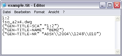

Eine Standardimportdatei (*.tit) ist eine Textdatei mit Zeichnungsrahmen und Schriftfeldinformationen, die mit dem Befehl AMTITLE importiert werden kann.
Anstatt bei der Ausführung des Befehls AMTITLE Zeichnungsrahmen-, Maßstabs- und Schriftfeldattribute manuell auszuwählen, werden diese Einstellungen in TIT-Dateien vordefiniert und automatisch übernommen.
Das folgende Beispiel zeigt die Dateistruktur.
Die ersten beiden Zeilen der Datei müssen folgende Elemente enthalten:
Verwenden Sie die restlichen (optionalen) Zeilen zur Zuordnung der Attribute des Zeichnungsschriftfelds zum jeweils zugehörigen Text, z. B.:
Beispiel für eine solche Textdatei:
