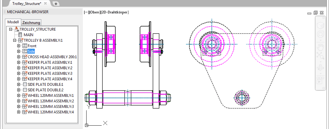

Beispiel
In diesem Beispiel verfügt die Baugruppe WAGEN über zwei Ansichten, die im Modellbereich und im Mechanical-Browser gezeigt werden. Die Ansicht, die im Mechanical-Browser ausgewählt wird, wird im Modellbereich hervorgehoben.
